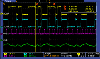

我正在将 DRV8843用于步进电机驱动。 我发现数据表中有句话:"使用固定频率 PWM 方案调节流经电机绕组的电流。"
在我的测试结果中、频率在变化、通常频率是50kHz、但随着电机电流增大、频率无法保持在固定状态。 尤其是当流经电机的电流达到峰值左右时、频率约为24kHz。 我在这里附上了波形。
谢谢你。
Maiyue Zhang
    尊敬的 Maiyue:
    感谢您发帖。
    PWM 确实是固定频率-请参阅下面的标记了解 PWM 的周期。 导通时间 TON 根据 Itrip 电平而变化、并由电机运行时以及电机看到可变负载时的 VM 电压、电机线圈时间常数 L/R 和反电动势决定。
    在捕获中、您共享的电流波形极性被反转、或换言之、对应于 AOUT2。 这与固定的 PWM 说明一致。 谢谢。
    此致、Murugavel

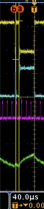

    我还有一个问题、我在这里捕捉了另一个波形、光标所在的位置是在消隐时间内电流达到 Itrip 的剂量? 再循环模式?
    Maiyue
    尊敬的 Maiyue:
    这似乎与 VREF 脉冲一致。 为什么 VREF 脉冲? 您能否放大以便放大此脉冲显示两个一个或两个完整 PWM 周期。 在 tBLANK 期间、电流似乎达到 Itrip、然后再进入再循环。 谢谢。

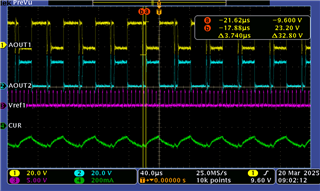

    是的、Vref 在 tBLANK 期间没有一个脉冲。 顺便说一下、当我更改为一种具有不同 R 和 L 的不同电机时、其他设置保持不变、它现在不遵循固定频率工作原理。 下面是一个波形:

    顺便说一句、当我更换到另一个具有不同 R 和 L 的电机时、其他设置保持不变、此时不遵循固定频率工作原理。
     DRV8843的内部电流调节数字逻辑仅对固定频率 PWM 进行硬接线。 测试期间使用的衰减模式是什么?R 和 L 值、VM 电压和 VREF 设置是什么? 谢谢你。

    我想是 Vref 触发、然后电流增加到 Itrip。 从您的角度来看、不应该有 Vref 脉冲、我理解对吗?
     DRV8843的内部电流调节数字逻辑仅对固定频率 PWM 进行硬接线。 测试期间使用的衰减模式是什么?R 和 L 值、VM 电压和 VREF 设置是什么? 谢谢。
    衰减模式为快速衰减。 电机是12V 步进电机、R 为51欧姆、L 为65mH。 VM 为24V。 Vref 为 PWM 模式。

    从您的角度看、不应该有 Vref 脉搏、我理解对吗?  [报价]
    是的、VREF 必须稳定。 可以使用不同的电平来更改 IFS 电流电平、但应避免 VREF 中的脉冲。
    [报价 userid="632210" url="~/support/motor-drivers-group/motor-drivers/f/motor-drivers-forum/1488887/drv8843-why-is-the-pwm-frequency-not-fixed/5731257 #5731257"]衰减模式为快速衰减。 电机是12V 步进电机、R 为51欧姆、L 为65mH。 VM 为24V。 Vref 为 PWM 模式。[/QUOT]
    所需的目标 IFS (满量程)是多少? VREF 必须稳定。 使用的 VREF 直流电压是多少? 即使它由 PWM 驱动、输出直流也应在应用到引脚之前对 RC 进行滤波。 我建议使用混合衰减模式。 为什么需要快速衰减? 谢谢你。
