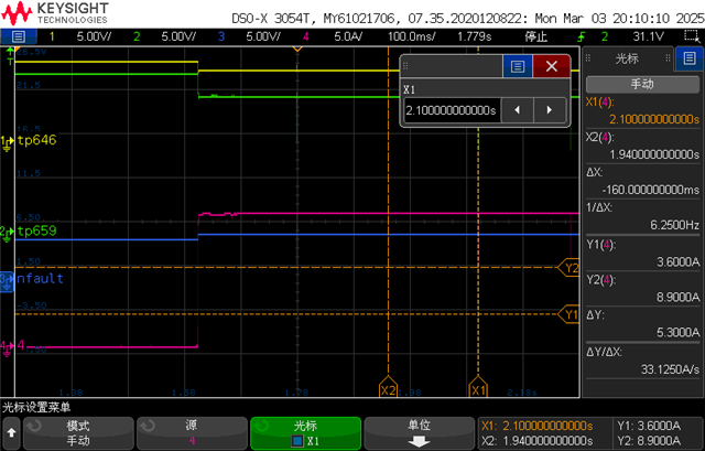

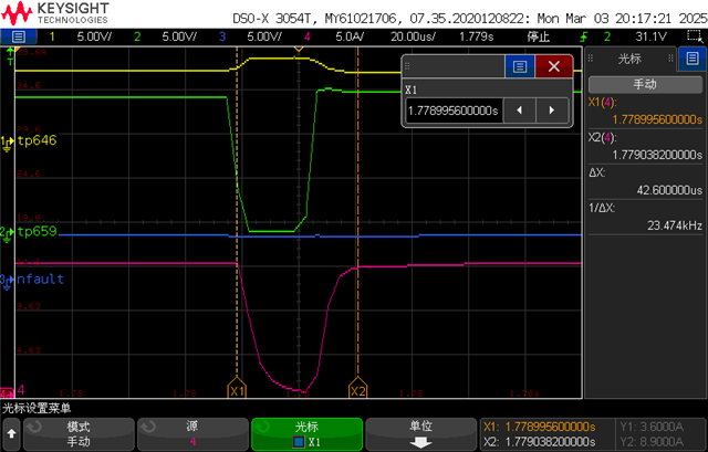

当我们使用 DRV8702-Q1和 MOSFET 进行测试时、输出电流可能因某种原因被拉低。 请您分享一些对此的见解吗?
我们在电子负载和实际功率电阻方面都发现了该问题。
拉低的电流可以保持42us、nFAULT 为高电平、IN 引脚为高电平。 黄色曲线是 MOSFET 栅极波形、蓝色曲线是 nFAULT、粉色曲线是电桥电流。
此致!
Frank

    尊敬的森田信也:
         Δ 是按照nSLEEP = 1、IN1 = 0、IN2 = 1进行配置的、电流采集的是桥臂输出电流、基本上电流超过13A就会出现这种情况。μ F

    谢谢。 我想知道这些信号在切换时会看到电流下降。 电流下降是由这些信号切换或骤降或某些变化引起的。
    信也
    当电流下降时、这些信号不会切换、并保持在一种状态。

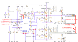

    尊敬的 森田信也:
        1.示意图如图所示。 测试了两个引脚 X1-10和 X2-5的间接功率电阻。 抓持电流位置如图所示。
        VREF 和 AVDD 这两个引脚连接在一起。
        我以前尝试过0.48V 时、也发生了同样的情况、0.96V、让我们再试一次。
    感谢您的反馈。 有关原理图的反馈。

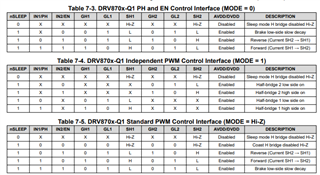

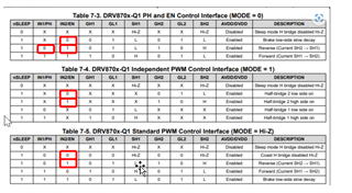

    1) MODE 引脚外部电阻。
     MODE 引脚输入应为0、1或高阻态。 客户的原理图 R641为10千欧、可能会被检测为高阻态。 然后 DRV 处于 PWM 模式。 因此、IN1=0、IN2=1是"反向"-电流可以流动。
     如果客户不希望在 IN1=0、IN2=1期间获得电流、则 MODE 引脚通过1k Ω 拉至 DVDD。 那么 DRV 将处于独立模式。
    信也
