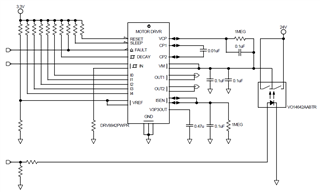

在我的电路中、通过继电器向 DRV8842提供+24V 电压、因此当继电器关闭时、其 VM 将降至 VUVLO 以下、情况也是如此。
我想当继电器关闭时、nFAULT 也会下降到 L、但这需要超过5分钟、或者在某些情况下、我无法观察到它是 L
nFAULT 引脚由10k Ω 上拉至外部3.3V 电源、这与数据表上的示例原理图略有不同。

    您好、Nakayama-San、
    是的、您是正确的。如果 VM 电压降至7.8V 以下、则器件将进入 UVLO 模式、在此期间、nFAULT 引脚将被拉低。
    我有点困惑、为什么在切换继电器时、VM 引脚会降至 UVLO 阈值以下。 如果可能、您能否提供原理图和/或布局?
    David

    我的原理图如下。 打开+24V 电源后、继电器立即关闭、VM 保持在 V_UVLO 以下。 继电器需要由此处未列出的 MCU 控制。 此时、在我的环境中、nFault 没有立即显示 L、但花费了5分钟以上时间、否则我无法观察到 L。

    您好、
    当 VM 与电源断开时、会降至0V (远低于~7.8V UVLO 阈值)、并且器件未上电。 如果器件未通电、则无法触发 UVLO 响应。 如果电源电压降至阈值以下、但仍提供足够的电压为器件供电、UVLO 可以更可靠地工作。
    这可以通过移除继电器并将电源降至低于~7.8V 并观察 nFAULT 变为低电平、然后使其高于阈值以看到 nFAULT 变为高电平来进行测试。
    David
