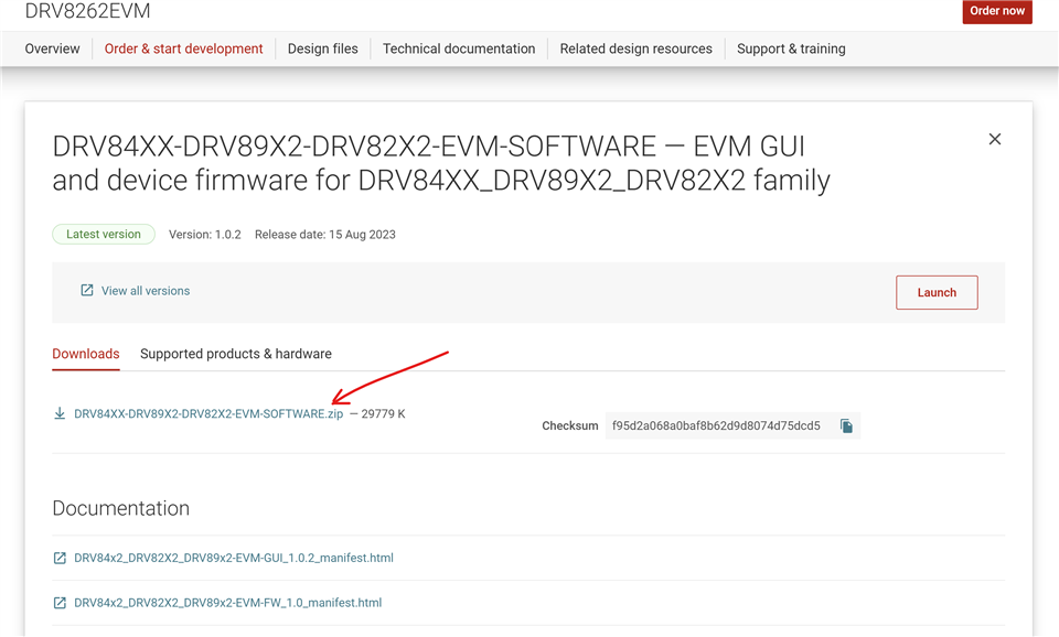

    EVM 网页中提供了 EVM 固件。 对于步进电机、EVM 源代码适用于 DRV8462。 对于 DRV8262、它适用于2个有刷直流 BDC 电机。

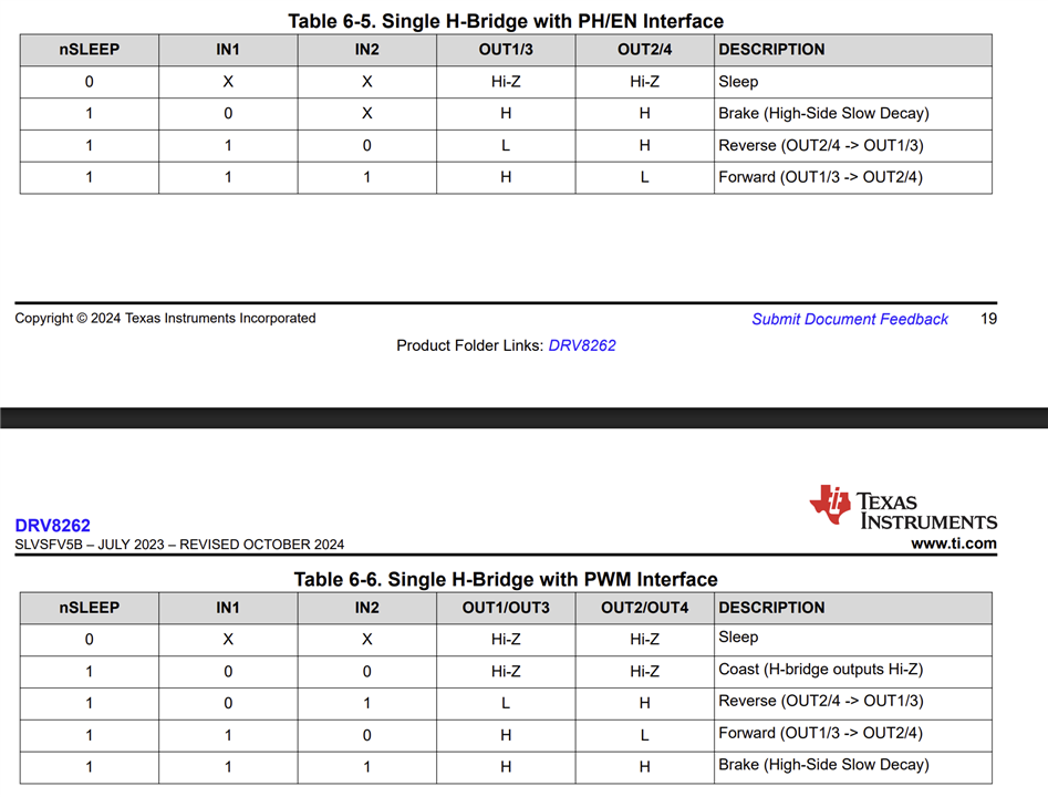

    如果您仍需要使用 DRV8262来驱动步进电机、请根据您要使用 PH/EN 还是 PWM 驱动控制模式使用电桥控制表作为参考。 请参阅下面的。 谢谢你。

    选择了 PWM 模式(mode2为高电平)并使 GPIO 处于高电平和低电平工作状态、但当使用有问题的计时器时、因为所有4个 PWM 输入都使用了1个计时器。

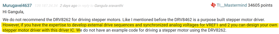

    Hi Gangula、
    我们不建议 DRV8262用于驱动步进电机。 DRV8462是一款专用的步进电机驱动器、 但是、如果您有为 VREF1和 VREF1 2开发外部驱动序列和同步模拟电压的专业知识、可以使用此驱动器 IC 设计您自己的步进电机驱动器。 我们没有使用 DRV8262驱动步进电机的示例代码。
    DRV8262EVM 网页允许您下载 EVM 的 C 源代码、该 EVM 可驱动2个有刷直流电机。  https://dr-download.ti.com/software-development/support-software/MD-abhVTZhobH/1.0.2/DRV84XX-DRV89X2-DRV82X2-EVM-SOFTWARE.zip。
    如果您使用 TI 微控制器、请使用特定 MCU 器件型号创建新的 E2E 帖子。 系统会自动指导您联系 MCU 专家。 谢谢你。
    此致、Murugavel

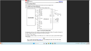

    Hi Gangula、
    根据数据表、我也是为步进电机应用设计的 PCB。 当我选择这款 IC 来驱动步进电机和有刷直流应用时、有人请德州仪器(TI)团队为我提供帮助。 但他们并没有告诉我们不推荐用于步进电机。 [/报价]
    我提到过、如果您 没有必要的驱动分度器序列固件、我们不建议与步进电机一起使用。
    如果您想使用此 IC、请再次检查并确认其是否适用于步进电机?
    是的、可以连接此器件以驱动 步进电机、如第7.1.2.1节"步进驱动器典型应用"中所示的典型硬件所示。 它要求用户提供必要的驱动序列输入 IN1、2、3、4和 VREF1、2。 我们不为这种分度器序列生成提供固件。 我们的一些客户使用该器件、通过 在处理器或 MCU 中运行的专有分度器序列来驱动步进电机。
    使用 DRV8462时、可以通过 STEP 脉冲和 DIR 控制来驱动步进电机。 这是这两个驱动器(MCU 驱动的外部(8262)分度器与用于驱动步进电机的集成内部(8462)分度器)之间的区别。 谢谢你。
