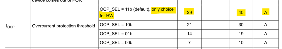

标题是如何将过流值设置为29A?
输出电流约为23A。

    对于 DRV8263H-Q1器件、硬件控制型号的 IOCP 阈值是硬编码固定值、最小值为29A。 这不能更改。 只能在 SPI 型号 DRV8263S-Q1中更改它。

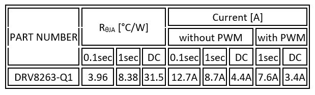

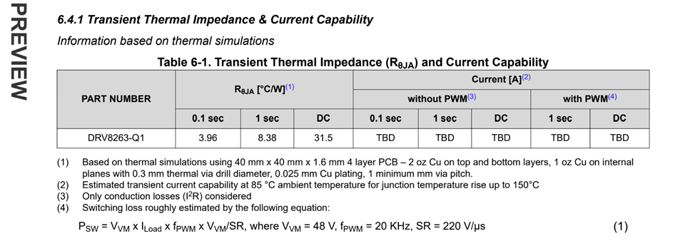

    您必须遇到热关断问题。 请参阅电流能力表-第二个表中填充了待定值。

    该表提供了使用我们的 EVM PCB 和48V 电源电压时器件的电流能力。 超过这些电流将导致 TSD。 对于您的应用、预期的峰值电流和持续时间以及预期的连续电流和相应的 VM 电压是多少? 该器件可提供更高的电流、例如大于12的电流。 在没有 PWM 的情况下驱动时、电流为7A、持续时间小于0.1s。 谢谢你。

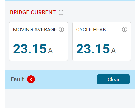

    客户的应用场景涉及在24V 汽车系统中使用驱动器芯片通过 PWM 控制小型电机。 考虑到 EMC、6.8 μ F 电容器与电机刷子的两极并联。 由于存在此电容器、驱动期间的负载为容性负载、从而在上电时产生很大的浪涌电流、达到大约20A、持续大约1ms。 因此、在选择电机驱动器芯片时、客户选择了规格中 IOCP 约为29A 的芯片。 客户认为应该可以驱动电机、但实际应用中没能驱动。 开发板软件显示错误、电流为23.15A。 客户对当前不是29A 的原因感到困惑。 关于该问题、是否可以通过调整电机的其他控制参数(例如 PWM 频率)来对其进行改进?

    [引用 userid="513363" url="~/support/motor-drivers-group/motor-drivers/f/motor-drivers-forum/1498517/drv8263h-q1evm-how-to-set-the-output-current-to-29a/5766849 #5766849"]由于存在此电容器、驱动期间的负载为容性负载、导致上电时产生很大的浪涌电流、达到大约20A、持续大约1ms。 因此、在选择电机驱动器芯片时、客户选择了规格中 IOCP 约为29A 的芯片。 客户认为应该可以驱动电机、但实际应用中没能驱动。 开发板软件显示错误、电流为23.15A。 客户对当前不是29A 的原因感到困惑。
    器件很可能在发生 OCP 之前遇到了 TSD 情况。 我们只有在客户捕获到由 nFAULT 下降沿触发的电流波形时才能确定这一点。 EVM 电流采样速度不是很快、这意味着它可能没有捕获到实际电流峰值。 因此、EVM 中显示23.15A 并不意味着它是实际峰值电流。 只有电流波形捕获才会显示实际峰值。 我们可以获取该波形进行分析吗?
