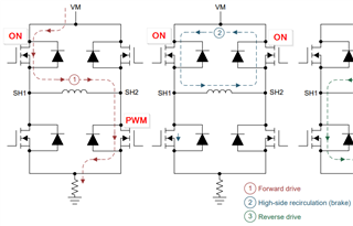

美好的一天! 我在工程中使用 DRV8262、并且我需要能够在电机未运行时沿两个方向续流。 在编程过程中、我只需在油门处于较低位置时将器件置于睡眠状态(两个输出都进入高阻抗)、即可完成此操作。
问题是,任何时候,我接合油门,而我推动装置与电机上的车轮上,控制器突然"抓取"电机,使它完全停止之前加速到油门速度。 当电机停止时、是否有办法消除或至少将锁存器减至零速?

    DRV8262具有两种控制模式:PH/EN 和 PWM。 根据使用的控制模式、输出将具有它们可以实现的不同输出状态。 PWM 接口很受欢迎、因为它允许输出进入 Hi-Z 状态、而无需将器件置于睡眠模式。 这样可以在滑行模式(也称为快速衰减)下实现电流再循环。 如果您还没有、我会尝试切换到滑行模式、以便在 PWM 关闭时间或电机停止期间再循环电流。

    因此、为了正向旋转电机并使其在关断期间滑行、我需要将 IN2设置为0然后将 PWM IN1设置为正确?
    这就是我首先执行的操作、输出相互跟随、如在中增加占空比时、H 桥占空比会增加正向和反向、从而产生巨大的电流、也不会有电机旋转。
    因此、我将 IN2设置为1、但现在 IN1上的 PWM 会反向修改电机转速…
    请向我解释 IN1和 IN2在 PWM 的情况下沿单个方向旋转电机所需的信号、其中电机在 PWM 的关断时间以及 PWM 为0%时发生涂层...

    建议在正向和制动(慢速衰减)状态之间切换。 制动状态的命名具有误导性、但这意味着在 PWM 关断期间、再循环电流将通过两个高侧 FET。 为此、请在 IN2上设置 IN1 = 1和 PWM。
    有关电流再循环和衰减模式的更多信息、请参阅以下应用手册: 电流再循环和衰减模式(修订版 A)
