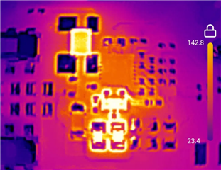

 在承诺在设计中使用 DRV2700EVM-HV500之前、我一直在使用它。 我注意到一种器件 电流消耗在整个工作范围内变化很大的行为。 以下是输出设定点表(在直流模式下-通过 GUI 驱动时):
电压(直流) 纹波(Vpp) 电源电流(mA)@ 5V
0 1. 0
50 30 72.
100 60 140
200 12 308.
300 60 110
400 35 32
500 15 55
当输出设定点处于大约200V 时、该设计预计会消耗更多的电流吗? 该 EVM 上的唯一负载是隔离式示波器探头。 我还拍摄了电路板的图像、您可以看到反激式变压器和输出放电网络在该设定点会变得非常烫。
提前感谢您的帮助。
祝您一切顺利、
Toby
    尊敬的 Toby:
    您使用什么方法来调整这里的输出电压?
    有许多电路连接到 VDRV 电源 轨。 在特定的输出电压下、您可能需要优化运算放大器和电阻反馈梯周围的外部电路。  我没有有关整个输出电压范围内的输出电流的任何数据。  我怀疑您看到的可能是正常操作。 通过优化上述内容可以降低特定输出电压电平下的电流消耗。

    明白了-我想您可能需要切换 SW3和 SW4开关并查看不同输出电压电平下的功耗。 可能会更低。
    对于第二个问题、可以实现越来越高的输出电压。 只需重新设计周围的元件。 以下是一篇 回复中询问有关1kV 操作 的文章:DRV2700EVM-HV500:如何使用两个 EVM 输出1000V -放大器论坛-放大器- TI E2E 支持论坛。
