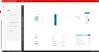

大家好!
我将对 DRV8215使用评估板(DRV8215EVM)。
按照 GUI 上的步骤、转到"Driver Control"面板。
这些是设置:
-将 H 桥控制设置为 PH/EN
-固定关闭时间电流调节
- 3.3V VREF
- 4A 峰值电流
- 25kHz PWM
-无失速检测
然后按"Start Drive (开始驱动器)"。
TX 通道 不会 互联、我可以看到在我正确移动滑块时 PWM 占空比从0%变为100%。
但是、如果在连接电机的情况下重复测试、 我会立即收到过流保护故障。 2个不同的电机发生了这种情况(这两个都是  AJK-B2705、下表)。
如果直接使用6V 的电源运行电机、并缓慢降低电压以测试不同的电机转速、则不会出现此问题。
我注意到的一个有趣的事情是、如果在连接电机时电源上的电机电压逐渐升高、那么电机仍然无法工作。 不确定这是否相关、但我想分享。
VSUP 为6V。
  感谢您的帮助!

    您好 CAN、
    IMODE 设置可能会导致 OCP 跳闸。 当 IMODE 为01b 时 、器件仅在启用失速检测后的 tINRUSH 期间执行电流调节。 我建议尝试将 IMODE 设置更改为10b、这样将始终启用电流调节。
    David
    感谢你的帮助。
    它看起来是有效的(泵开始泵送并遵循我编程的速度)、但 OCP 仍然被触发、我注意到信号在示波器上看起来真的很奇怪(从不会到达地面并且具有很大的峰值)。 也许问题在于泵本身... 我尝试了不同的泵、驱动器工作正常、没有 OCP 问题(相同的设置)。
