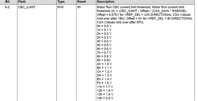

目前我正在处理 MCT8329A、能够在闭环中控制电机速度。 但是、通过使用电流检测电阻、我们无法根据 ILIMIT 来相应地限制电流、我必须在 GUI 中提及该问题。
无论数据表中提到的公式如何、都会计算 ILIMIT、并相应地在 GUI 中设置相同的值(考虑10mOHM、而不是1mohm)。 在加载电机时、它给出的故障值高于 ILIMIT、而不是恰好在该 ILIMIT 上。
最初明确提到了单向和双向的不同偏移。 但如果寄存器的双向偏移设置为0、单向则为0.075。 我认为失调电压有问题。 它必须准确提供 GUI 中设置的 ILIMIT 故障。

    由于 CSA 增益设置为5V/V、检测电阻为6.66m Ω、因此对于实际电流7A、CBC ILIMIT 值为0.3V 至0.6V、我希望检测故障、但检测到故障为2.4A。 但是、当 CBC ILIMIT 设置为0.7V 至1.5V 时、考虑到相同的 CSA 增益和检测电阻、它将在9A 电流下(而不是在7A 电流下)检测到故障。

    根据您的反馈、我们进行了测试、但同样的问题仍然存在。 此外、观察到 CSA_OUT (DAC_OUT)存在一些噪声、可能是问题。 当 LOCK_ILIMIT 配置为0.5V (5A、20mOHM、5V/A)时、确切在5A  下检测到故障、在2.4A 而不是5A 下检测到 CBC_ILIMIT 0.5V (5A、20mOHM、5V/A)。

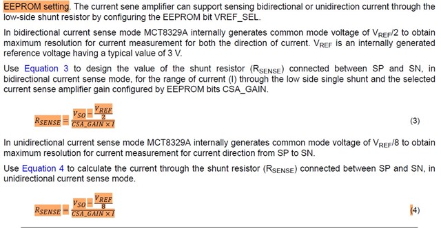

    上述计算适用于 BASE_CURRENT 设置:
    基本上、CSA 在两个方向上的范围都是1.5V (0V 至3V、主要是1.5V 作为中点)。 因此、如果您有一个 R 欧姆的分流电阻器且 CSA 增益为 Y V/V、则该器件能够可靠检测的最大电流如下所示:
                  IMAX = 1.5/(R*Y) A
    因此、您可以选择最大电流(包括故障条件)作为 BASE_CURRENT、并相应地设置其他变量。
