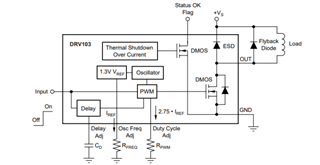

您好、
如果我的线圈可以汲取的电流高达5A、但我只需要提供2.5A 电流、我是否可以使用 DRV103来将电流限制为3.5A、并且具有某种 PWM 占空比?
谢谢。

    感谢您的提问。 DRV103能够驱动高达3A 的电流、但没有电流调节功能。   当 PWM 峰值输出电流大于约3.75A 时、会发生过流故障。 输出电流应由 PWM 控制。

    还有几个问题。 首先、在 DRV103数据表中、它提到最大电流限制为4.2A 我的线圈可以汲取3.7A 电流的情况是否存在线圈的电流低于该电流的情况? DRv103在4.2A 时是否损坏?
    另外、关于输入引脚(引脚8)、它是否始终必须连接到某种电压电源才能使 DRV103H 激活? 是否有方法将其连接到 GND 并使 DRV103H 仍然正常工作?
    请提供建议并感谢。

    有几个问题。 首先、在 DRV103数据表中、它提到最大电流限制为4.2A 我的线圈可以汲取3.7A 电流的情况是否存在线圈的电流低于该电流的情况? DRv103是否在4.2A 时损坏?
    DRV103H 的典型持续输出电流为3A、电流限制最大值为4.2A。 这意味着该器件可以在3A 以下连续运行很长时间、而不会造成任何损坏。  但它可以承受临时 MAX 4.2A、如果长时间保持、则会损坏器件。
    引脚8用于启用输出。 该电压通常应大于1.7V 以启用输出。 它也 不应直接连接到电源(VS)、否则会造成损坏。 它是一个开/关使能引脚。 因此、连接到 GND 意味着器件被禁用。
