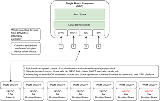

我一直在回顾 DRV82yx 系列有刷电机桥/半桥配置。 我有一台单板计算机(Nvidia Jetson)、它没有足够的 PWM I/O、我希望避免在其 GPIO 上模拟 PWM。 我还希望避免在单板计算机的 I/O 与有刷电机和螺线管之间添加一个 MCU、以便软件开发全部在一个 SBC 上进行、而不是在两种不同的开发环境(即 SBC + MCU)上进行。 我提供了一个图表 ,试图说明我的想法。 我想知道对于向 SBC 添加电机/电磁阀控制线路的方法是否有建议?
DRV826x 等器件看起来很有前途、但我不是很熟悉、不知道如果我在 SBC 上没有足够的 PWM、它们是否会提供速度控制? SPI 版本呢? 除非我错过了如何使用这些驱动器系列的了解、否则我在 SPI 版本的固件说明中看不到速度命令或类似命令?

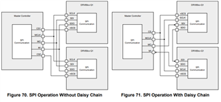

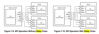

    如下所示、可以使用菊花链或自行关闭 DRV 通过 SPI 接口进行控制。

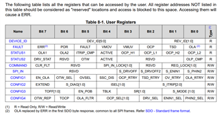

     此外、通过设置 PSI 命令、您可以根据下面提供的寄存器映射控制 DRV。
    SPI_IN 用于启用和控制电机。 请浏览数据表以了解详细信息。

    您还可以使用 DRV89xx-Q1系列通过 SPI 接口控制 BDC 和电磁阀。 它具有 可通过 SPI 编程 的 PWM 发生器、并可单独控制半桥 PWM 运行。 它还可配置为高侧、低侧和 H 桥负载驱动、从而支持 BDC 和螺线管。 它还支持8位占空比分辨率。 它还支持菊花链。 在此配置中、多个 DRV89XX-Q1
    将器件连接到主控制器时、无论是否使用菊花链。 如果要在不使用菊花链的情况下将"n"个 DRV89XX-Q1连接到主控制器、则必须针对 nSCS 引脚利用来自主控制器的"n"个 I/O 资源。
