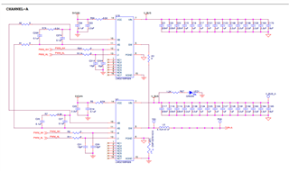

我正在尝试开发一个 ESC 电机控制器、根据我的电机配置、我正在设计一个具有100A 和100V 配置的电机控制器。
我尝试 为电机的每个相位并联 LMG2100R026。
我对此有一些担忧:
1.这样做是可能和可行的(可能不是,但如果一个人想尝试它)?
2.是否会有任何类型的开关不匹配、驱动器信号冲突等问题,以及如何克服这些问题?
3.如何做到这一点?
这是我为并联连接 LMG2100R026而提供的原理图、需要进行哪些改进。
    尊敬的 Madhav:
    是的、可以并行使用2个  LMG2100R026。
    为了确保瞬态事件期间的良好电流共享以及开关损耗的分布、请考虑添加一个去耦电感器、如下所示。
    您需要通过改变去耦电感器来在100nH-1uH 范围内对瞬态和热性能失配进行实验评估、以确定设计电路的理想情况。
    Subhransu
    您好、
    这是我提出的粗略的原理图、它仅显示了没有电容器和电感器的引脚连接。
    我将与两个 LMG 模块使用单独的 PWM 连接来实现单个信号。 其余所有 SW、HS、HB、AGND、PGND 分别连接在一起并连接到单个输出。
    除此之外、我还将添加:
    • 1 VIN capPER 模块
    • 1 VCC capPER 模块
    • 1 BOOT capPER 模块
    • 4 Bulk VIN caps用于 ESC (ESC 电源)
    因此、根据上述情况、我需要在 SW 引脚之间添加去耦电感器以及其他引脚。
    Madhav
    尊敬的 Madhav:
    如图中所示、我共享的去耦应连接到各个半桥开关节点以形成公共的开关节点 OUT。
    为了确保正确的瞬态电流共享和热分布、您还需要注意以下几点:
    1.由于您有单独的 PWM 连接,请测量并确保 PWM 同步。 大多数控制器都提供该选项。
    2.探测单个开关节点的波形是否不匹配。 使用具有短接地回路的1GHz 无源探头和示波器、以确保以 ns 级精度进行正确测量。
    3、在硬开关连续操作下,放置热像仪并记录外壳温升和不匹配情况。
    根据2和3的结果、调整适合您设置的去耦电感器。
    Subhransu
    您好、
    谢谢你的答复,我研究了它,我们有空间限制和放置电感器在输出是不可能的。管理信号从输入侧更容易比从他的输出,我有任何其他方法来做到这一点,请告诉。
    Madhav
    尊敬的 Madhav:
    在初始步骤中、让我们确保 PWM 同步并探测各个 SW 节点波形和热像仪结果。 一旦这样就知道了失配的严重程度、我们可以重新审视您的设计对去耦电感器的需求。
    Subhransu
