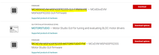

    您好、Michael:
    您可以参阅 EVM 上使用的固件文件 、这些文件可能会对您有所帮助。 这有在 TI mspx MCU 的 EVM 中使用的 I2C 代码。
    但是、我们还计划发布 I2C 代码配套资料示例、但这将需要几周时间才能发布(我们计划于4月28日发布)。 不确定时间线是否适合您。
