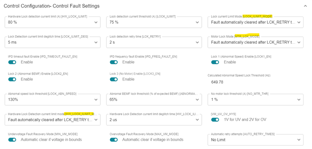

    对回来的延误表示歉意。 您能否将故障配置设置为锁存模式并与我分享观察结果? 这是为了确保器件不会在中间碰到任何故障、而是重新启动导致运动急冲。
    此外、还设置 saturation_flags_EN = 1b。
    Sachin S.
