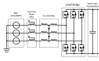

    对于最大电流、我认为在85°温度下为1ms、或将其与 LMG2652进行比较:
    我还想知道、当 GaN FET 未通电并且当电网导通时、直流链路电容器已充电时、该器件在三象限内的脉冲电流行为和限制是什么。
