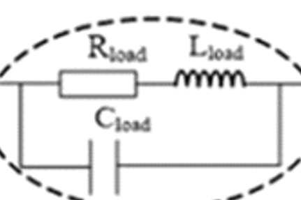

DRV8245的负载要求是 R=5 Ω、L=50mH、C=2.2uf、DRV8245处于独立模式、DRV 是否可以驱动此负载?
负载图如下所示
    能否请您回复此负载是否可以由 DRV8245驱动?

    感谢您的提问。 我假设您将在 OUT1和 OUT2之间连接 R/L/C 网络。
    DRV8245-Q1可以驱动它。

    DRV 配置为独立半桥(低侧负载)、而不是全桥。
    可以将2、2uF 和50mH 负载驱动到 DRV 正确吗?

    感谢您的提问。 还可以使用低侧负载。
