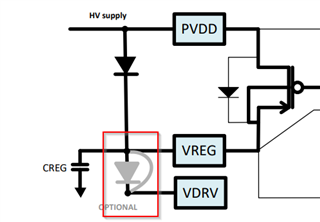

  1. VREG 和 VDRV 之间的二极管的主要功能是什么? 我们如何确定是否应使用该二极管?

    1)它是在电源丢失的情况下阻止电流从 VREG (储能电容器)流回 PVDD
    1)不是 PVDD 和 VREG 之间的二极管、我询问 VREG 和 VDRV 之间的二极管。

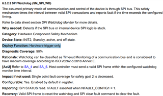

    3)我发现在安全手册说,它将只硬件触发器. 但硬件触发方法可以配置吗? 或修复? 客户希望配置为仅使用 SPI 命令在正常状态下进行部署。

    1)由于以下原因、需要 VREG 到 VDRV 二极管:
    2)如上所述,您需要知道容错时间,然后找出运行所有诊断的最坏情况下的时间。

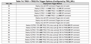

    例如、客户将该寄存器配置为仅 SPI 触发器。 因此、在正常状态下、客户通过 SPI 命令部署热熔丝。 当 MCU 失败(SPI 通信失败)时、SPI 触发命令不可发送出去。 DRV3901-Q1将检测 SPI 看门狗故障。 DRV3901-Q1可以更改为硬件触发吗? 如果是、如何实现?

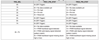

    TRG_SEL 位字段设置部署方法:
    根据您提供的信息、您可能需要类似0x1的结果、其中会与 SPI 触发器进行"或"运算来对硬件触发器。
    Keerthi
