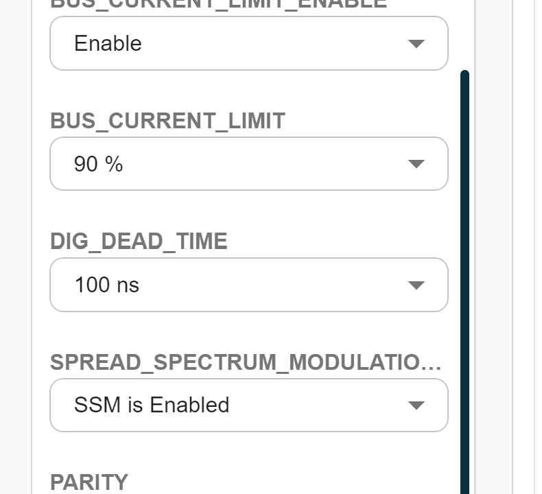

MCF8329EVM 上发生 GVDD_UV_FLT 和 DRIVER_FAULT 错误。
  1. 背景
    未对 EVM 进行任何电路修改。 尝试使用 Motor Studio 执行操作。 通信正常、没有问题。 我也操作了几次电机。
  2. 问题描述
    加电时、GVDD 电压似乎为14V。 但是、当发出用于设置速度的 I2C 命令时、GVDD 降至0.5V、并会发生错误。 电机不工作。 当速度设置回0时、GVDD 恢复到14V、错误清除。
如何修复 GVDD 错误
    您好、
    您能否验证是否有 MOSFET 发生故障?
    还要检查 VCP 电压。
    此外、验证 BST 电容器是否正常。
    谢谢、此致
    Venkatadri S.
    您好、
    快速观察死区时间,它是100ns,这是造成这种损害。
    您需要在 EVM 上实现500ns。
    谢谢、此致
    Venkatadri S.

    我认为 EVM 已因过流而损坏。
    输入到电机的 Base_Current_ in_amp 值、
    但只能提供 ILIMIT 值?
    내 생각에、과전류를 인가해서 EVM에 손상된 것 같네요。
    Base_Current_ in_amp 값이 모터에 입력되는 것은 아니고、
    ILIMIT만큼만 입력되는 것인가요?
    您好、
    ILIMIT 是 BASE_CURRENT 的百分比。
    如果死区时间配置错误(EVM 所需的最小值为500ns)、MOSFET 可能会损坏。
