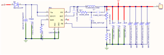

我正在使用 DRV8350、并计划实现双电源架构。 在此设置中、VCP 是否应该连接到 VDRAIN 电压或 VM 电压?
例如、如果我使用48V 至12V 稳压器产生辅助电源、应该将12V 或48V 电压连接到 VCP 引脚吗?
为了便于参考、我们正在查阅以下文档:
我们尝试了这两种连接方法:为 VCP 引脚提供12V 电压和为48V 电压。
当我们连接12V 电源时、我们会在高电流工作期间观察到12V 线路上出现振铃。
另一方面、当我们连接48V 时、DRV8350似乎会产生更多的热量。
在双电源配置中、我们希望能就施加到 VCP 引脚的正确电压做出澄清和提供指导。
    嘿、Jaesung、
    对于该器件、VCP 电容器应放置在 VCP 和 VDrain 引脚之间
    VCP 引脚不是电源输入。 这是通过 Vdrain 生成的电荷泵电压。 GHX 上的 SHx 也比 SHx 高12V、因此可以导通高侧 MOSFET。
    该器件可在单电源或双电源下工作。 这意味着 VM 和 Vdrain 可以相同或不同。
    VM 是器件的电源输入。 如果电机电压为48V、则 Vdrain 将为48V。
    您可以选择将 VM 连接到48V (与 Vdrain 相同)或12V (来自降压输出等)
    使用12V VM 时器件内部的压降更小、因此运行温度应低于使用48V VM。

    感谢您的答复。
    根据各种参考资料、我们还了解 VCP 应连接到 VDRAIN。
    但是、由于犯了一个错误、我们设计了一个将 VCP 连接到 VM (12V)的电路、令人惊讶的是、即使在高电流条件下、电路板也一直运行着而没有出现任何问题。
    是否可以这样将 VCP 连接到 VM? 或者它只是偶然地运行,尽管是不正确的?
    由于电机似乎正常运行、因此我们很难确定这种配置实际上是否存在问题。
    我已经附上了原理图供您参考。
    嘿、Jaesung、
    我会纠正这个问题。 VCP 电容器旨在连接到 Vdrain 作为其基准、以确保电荷泵正常运行。
    如果 Vdrain 为48V 且 VM 为12V;则您需要 VM (电荷泵电源) 来提供比 Vdrain 高12V 的电压以导通 HS MOSFET。 (请参阅上面的电荷泵图)。
