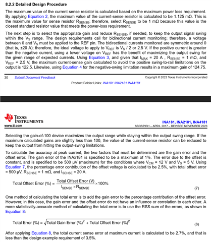

大家好、 我想提出有关 MCF8329A-Q1的技术问题。
1.电流检测
我想嵌入在栅极驱动器中的电流传感器的最坏1 μ A 情况误差。
具体而言、您能否提供有关可能导致误差的任何因素的信息、例如增益误差、失调电压、VREF 容差、ADC 转换误差等。
使用条件:
  • 增益:×20
  • 温度范围:–40 °C 至+125 °C
  • 分流电阻器:2 mΩ、容差±1%
2.失相
我想将损耗‐of‐phase 功能用于相位‐开路诊断。 是否需要运行电机才能执行此诊断?
您能解释一下这个功能是如何工作的吗?
感谢您的帮助。

    我想跟进我的第一次质询。 我对速度误差不感兴趣、而是对电流传感器的误差感兴趣。
    由于栅极驱动器包含内置电流传感器、您能否提供该传感器在最坏情况下的误差规格及其导致误差的因素?   具体而言、您能否提供有关可能导致误差的任何因素的信息、例如增益误差、失调电压、VREF 容差、ADC 转换误差等。

    您好、
    Dhinesh 是 OOO、让我试着发出一声提示。
    您需要验证驱动器 DRV8329 Q1数据表、有关 CSA 的更多信息、MCF8329A-Q1是驱动器加控制器。
    DRV8329-Q1 4.5V 至60V 三相 BLDC 栅极驱动器数据表(修订版 A)
    请参阅电气规格表中的  电流分流放大器(SNx、SOx、SPx、CSAREF)
    谢谢、此致
    Venkatadri S.
