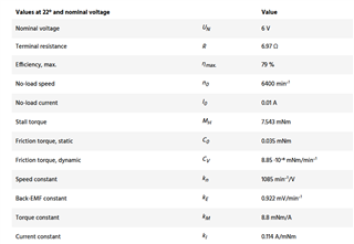

我们需要一个电机驱动器来控制以下电机
马达零件号: 2622s006b-8-1
EN_2622_B_DFF.pdf
 DRV8353RSRGZT 是否适用于上述电机、还是推荐任何替代产品。

    尊敬的 Akshay:
    标称电机电压为6V。 其他详细信息、请参阅以下图像和文档。

    嗨、Gowthaman、
    如果您计划使用6V 电压、则 DRV835x 无法正常工作、因为它需要9V 或更高电压。
    您可以查看以下电机驱动器、并决定哪款电机驱动器更适合您的应用。 主要决定因素是在集成式 MOSFET 驱动器与栅极驱动器之间使用(归结为负载下的预期最大电流是多少)。
    INTFET:
    DRV8316、MCT8316、MCF8316
    栅极驱动器:
    DRV8328、DRV8329、DRV8334、MCF8329
    从 MC 中开始、驱动器中内置了换向控制逻辑。
    建议查看他们的数据表以做出决策。
