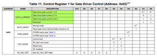

    1.我们的一些器件具有消隐周期和/或抗尖峰脉冲周期、可防止误触发错误的故障。不过、我查看该器件的数据表、最接近的是在其中一种过流保护模式期间:
    2.你碰巧有这种振铃的波形? 使用的是什么 MOSFET? GATE_CURRENT 设置为什么?
    3.如果在故障期间 SPI 寄存器中未报告任何内容、则我认为这必须是以下故障之一:

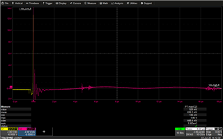

    2) 我的 VDS 高侧读数

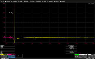

    我的 VDS 低侧读数
    测量的基准为 V-SENSE-High。
    栅极电流为 0.25A、使用的 MOSFET 是 ON-Semiconductor 的 FDBL86062_F085。

    VDS 振铃非常严重
    您的设计中是否已有任何类型的滤波元件? 以下几点有助于减少这些瞬变:
    1.漏极和源极之间的 RC 缓冲器
    2.布局改进
    3.增加栅极电阻以降低栅极驱动电流
    Yara
