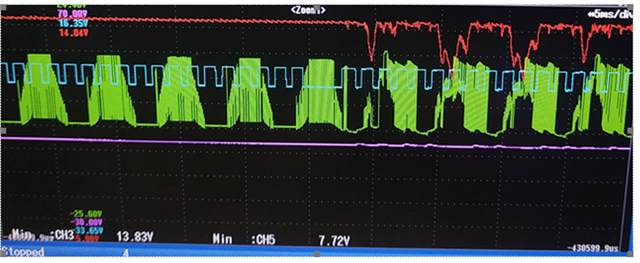

我们在使用 DRV8329AQRGFRQ1 时遇到与硬件故障相关的问题。
我们已经检查并发现、故障与 GVDD/BST 欠压相关。
 我们观察到 GVDD 电压突降至 7.72 电压、而 PVDD 为 13.83V、AVDD 为 3.3V、两者都保持恒定、如下面的波形所示(红色为 GVDD、紫色为 PVDD)。
 BST 上电容器的电流组合为 1uF、GVDD = 10uF。
CPH 和 CPL 具有 470nF 电容器。

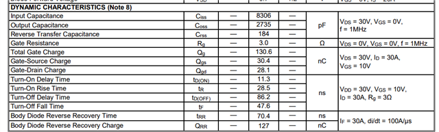

    -您的 FET、PWM 频率和换向方法的大小是多少?

    FET 尺寸 — 封装:PowerDI5060-8 (SWP)、
