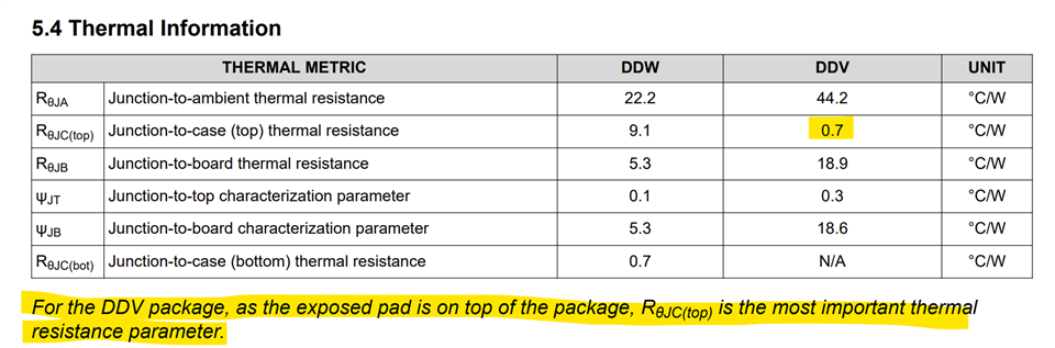

    DDV 封装需要外部安装散热器。 如果没有散热器、则无法使用该器件。 采用 DDV 封装时、散热器是散热的主要来源。 请参阅以下数据表中的热性能信息。 除 RθJC (top) 热阻外、DDV 封装的所有其他热阻都远高于 DDW 封装、在应用中不得在没有散热器的情况下使用。 散热器周围有良好的空气流动也很重要。 如果 TA 远高于 25°C 、则可能需要风扇来保持空气流动、从而有效地去除散热器散热片周围的热空气。
    同样、DDW 封装无法支持顶部安装的散热器 、因为其 RθJC (top) 具有更高的电阻并且无法有效传导热量。 主要散热接口是封装底部的散热焊盘。 谢谢你。
