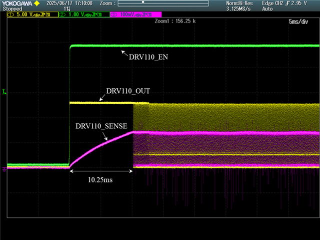

DRV110 是否有启动序列要求? 请参阅以下内容、当 VIN 在 EN 之前启动时、继电器 SW 无法运行。
Tkeep 仅为 10.25mS、Isense 等于 Ihold。 你能帮助解释续集的行为吗? 谢谢。
NG 波形:
良好的波形:
VIN = 15V
Tkeep 设置值 ≈220ms (2.2µF)
Ipeak≈1.09A
Ihold≈0.53A
Rpeak = 220kΩ
Rhold = 75kΩ
Rsense = 0.25Ω
ROSC = 100kΩ
Brian

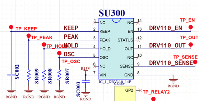

    我已经检查了您的原理图、它看起来没有问题、但您能告诉我为什么 选择了 ROSC = 100kΩ。
    触发每个 OUT 引脚导通周期的内部 PWM 时钟信号 PWMCLK 的频率可通过连接在 OSC 和 GND 之间的外部电阻器 ROSC 进行调整。 频率与电阻值之间的函数关系如下所示。  当 OSC 直接连接到 GND 时、使用默认频率 20kHz。 下面的公式用于 计算 PWM 频率、该频率是外部固定调整电阻值(大于 160kΩ) 的)的函数。 但是、100K Ω 不在 ROSC 范围内。
    由于 100k Ω 不在 ROSC 的范围内 、您是否将 ROSC 更改为 0 欧姆或 160k Ω、以了解时间如何变化。
    Mojtaba.

    EN 引脚用于激活栅极驱动。  当 EN 引脚电压被外部驱动器或内部上拉电阻拉高时、便开始激活。 客户在 VIN 之前无法提供 EN 的设计是否存在问题?
    数据表于 2015 年从 ROSC = 50kΩ 更新到 160kΩ。 我们发现该器件不支持低范围的 ROSC 值。
    客户系统是何时设计的、他们是如何从 2013 年获得数据表的?
    对于所有新设计、建议使用 160k 或更高的 ROSC 值。

    预计 在 tKEEP 值电流从 Ipeak 变为 Ihold 值后、仍会发生这种 情况。但是、检查波形后发现、电流未达到峰值、这可能是由于 OSC 设置导致无法正常工作。
    VIN 电源是如何生成的? EN 被拉至高电平或悬空、或在 0 和 1 之间切换。
    能否在这两种条件下在 tKEEP 和 Vsense 引脚之间提供电压?
    Mojtaba.
