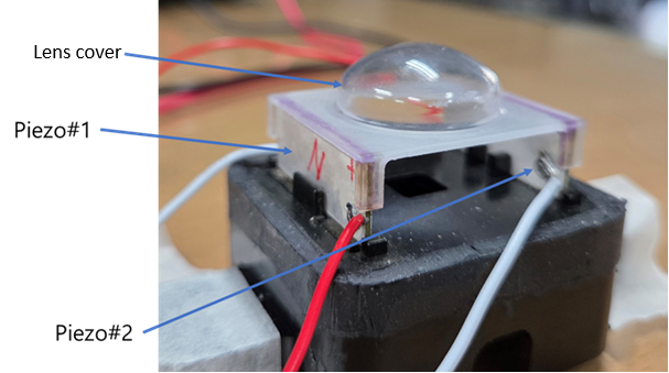

    尊敬的海龙:
    感谢您的支持。
    首先、我分享了客户的压电式设置的图片。 压电#1 和压电#2 是他们自己开发的模块。
    1) 这可能与您使用的压电压有关。 您可以使用电阻器重试。 另请注意、不要使压电体过驱超过其额定值。
    ->您能解释一下使用电阻器进行测试的更多信息吗? 我可以找到任何参考文档吗?
    4) 这需要客户有一个工作模块(镜头+压电式)。
    ->我认为客户已经有了工作模块(镜头+压电式)。 如何操作这些开关?
    或者、如果图片中有任何错误的设置、您可以做出一些调整吗?
    请检查此问题。谢谢。
    追逐
    追逐、
    压电体是电容式器件、因此驱动该器件比纯阻性负载更复杂。 因此我建议在开始时使用电阻器进行实验测试。
    双压电系统与 TI 的原型设计大不相同。 TI 原型设计仅使用环形压电体。 客户的压电板似乎由两块矩形压电板组成。 我不熟悉他们的系统如何工作。 也许客户需要弄清楚正确驱动系统所需的驱动信号、以便我们可以帮助 设置 来自 EVM 的信号。
