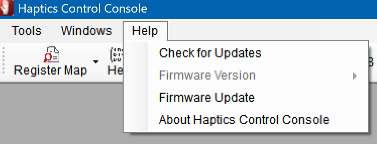

我通过 USB 连接使用 Haptics Control Console 和 DRV2625EVM-CT。
运行良好。
然后、我尝试更新 DRV2625EVM-CT 的固件。
根据说明、我将 EVM 设为 BSL 器件模式以进行固件更新
我选择“DRV2625EVM-CT-1p.10.txt"作为“作为要更新的固件。
但更新失败。
然后我无法再使用 EVM 板、因为它不起作用。
我想知道如何使 EVM 板恢复正常。
    我已经多次尝试通过点击“Reset"按钮“按钮来重置 EVM 板。
    但也不起作用。
    我将 USB 电缆插入笔记本电脑的另一个 USB 端口。
    但我不知道为什么。
    我重试更新固件后成功。
