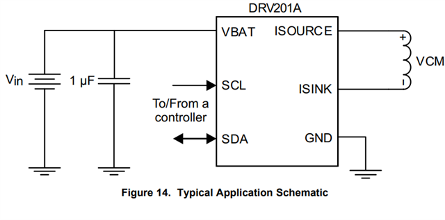

尊敬的 TI:
   当提供 3.7V 作为输入时、我们需要实现 102mA 的输出电流。 但是、我们无法获得所需的 102mA 输出电流。 我们还列出了输入电压和电流以及相应的输出电压和电流。 当以 3.7V 作为输入时、您能否帮助我们实现 102mA 输出电流?
输入电压 (V) Iin (mA) VOUT (V) 输出电流 (mA)
3.3 74 2.98 77.4.
3.5 78 3.41. 84.2.
3.7. 84 3.61. 88.5.
3.9. 88 3.74 93.
4.2. 96 4.12 100
4.4. 97 4.21 101.3.
4.6. 97 4.25 101.4
我们还会附加寄存器配置以供您参考。
寄存器 地址(十六进制) Name 配置的值
1. 01. 未使用 未使用
2. 02. 控制 0000 0010
3. 03. VCM_CURRENT_MSB 0000 0011
4. 04. VCM_CURRENT_LSB 1111 1111
5. 05 链路状态 未使用
6. 06 消耗量 0000 0101
7. 07 VCM_FREQ 1000 0000

    1 — 客户设置中的输入电容器是什么。
    2:您可以试试线性模式吗?

    尊敬的 TI:
    输入电容器为 1 µF 和 0.1 µF。
    2.在线性模式下、我们观察到上表中所示的相同图形。

    您使用的是 DRV201AEVM 还是客户设置?
    您是否测试了更改  VCM_CURRENT 电平以查看其是否影响了输出电流?

    3、是的、更改 VCM_CURRENT 时、我们观察到输出电流的相应变化。 上表中显示的 V (OUT) 和 I (OUT) 值是在 VCM_CURRENT 设置为其最大值的情况下测量的、该值对应于:

    对于线性模式、输入和输出应相互跟随。 上面的选项卡对我来说看起来像 PWM 模式。 当您用线性模式捕获了值时、似乎写入了错误的 I2C。 请确保寄存器 设置正确。
