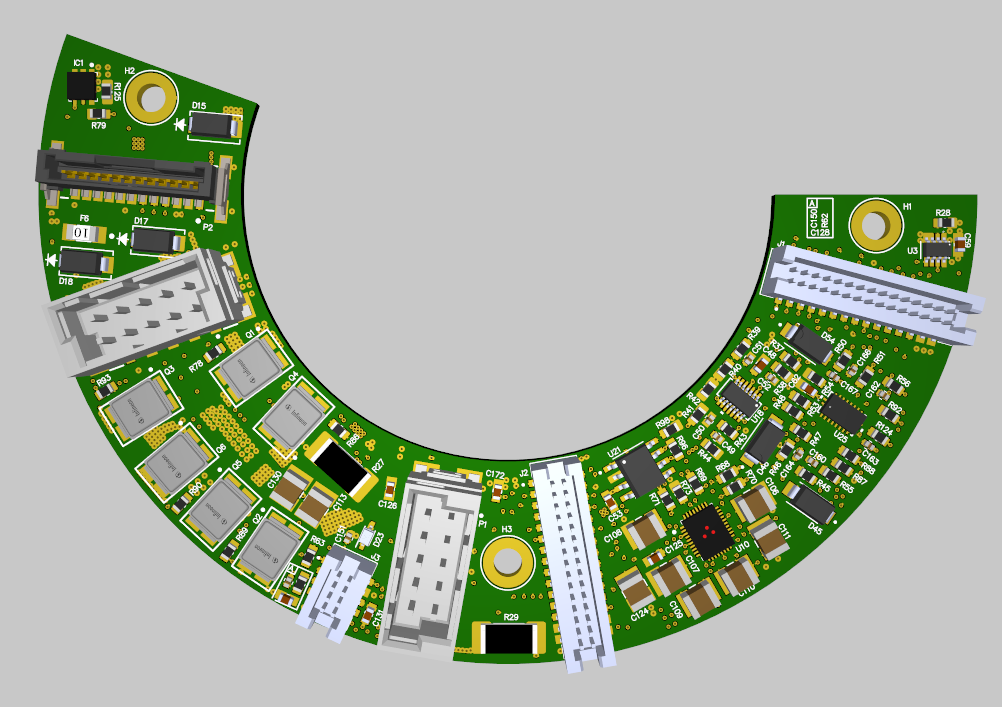

我正在使用定制电路板 MCF8329A 电机控制器 IC 。 我也有 MCF8329EVM 、并且具有相同的电机和相同的参数设置、EVM 运行良好。 但是、在我的定制电路板上、我一直面临着问题。
我遇到的故障包括:(启动前,电机会在很短的时间内抖动,然后停止。)

我附加了一个 部分原理图 IC 周围电路的测量值、以供您回顾。 请注意、我们所做的奇怪事情之一是将电流分流器连接到我所附文件第 2 页上的另一个 INA190A1 芯片。  另请注意、50m Ω(R27) 电流分流器已替换为 5m Ω 分流器、并添加了一个与 C130 并联的 1000uF 50V 电解电容器、以解决该问题。 您能帮我检查设计是否有问题、或者提供可能导致这些故障的原因吗?
如果您对硬件设计中的任何要求或此 IC 的常见缺陷提供了任何指导、我们将不胜感激。

PCB 器件放置: ecu-v2.png
    尊敬的 Anubhav:
    对于“表 7-1“中突出显示的所有器件稳压器输出、请使用建议的电容值。 MCF8329A 外部元件“
    分流电阻器的内部寄生 电感值可能会影响器件电流检测精度、请使用寄生电感较小 (<5nH) 的分流电阻器。
    什么是 PWM 死区时间 (DIG_DEAD_TIME) 配置? 尝试增加死区时间 (500ns) 并检查运行情况。
    Dhinesh

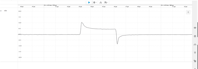

    接下来看看下一个可疑的电流分流器:
    如前所述、分流电阻器可能具有较高的寄生电感、这可能导致电压尖峰并触发 OCP 输入(1.0V 时的最大电压)。 在使用 5mΩ 分流器以 500A/s 的速度对齐和双对齐预启动期间观察到了该情况。
    作为参考、在具有 1mΩ 分流器的 EVM 上、电压约为 600mV 或更低。 通过缩放、5mΩ 等效值最大约为 3000mV 请参阅下面从 EVM 获取的随附波形。
    我们要求使用更好的分流器、并将使用这些分流器进行测试。 同时、如果您对如何降低启动电流有任何建议(即使它会影响性能)、我们将非常感激。
    Anubhav
    尊敬的 Anubhav:
    请提供示波器在对齐过程中的电机相电流捕获以及相应的调优文件以供 审阅。
    请验证并确认 LSS 信号不干扰检测信号路径 (SP 和 SN)。 这种隔离对于精确的电流检测和系统性能至关重要
