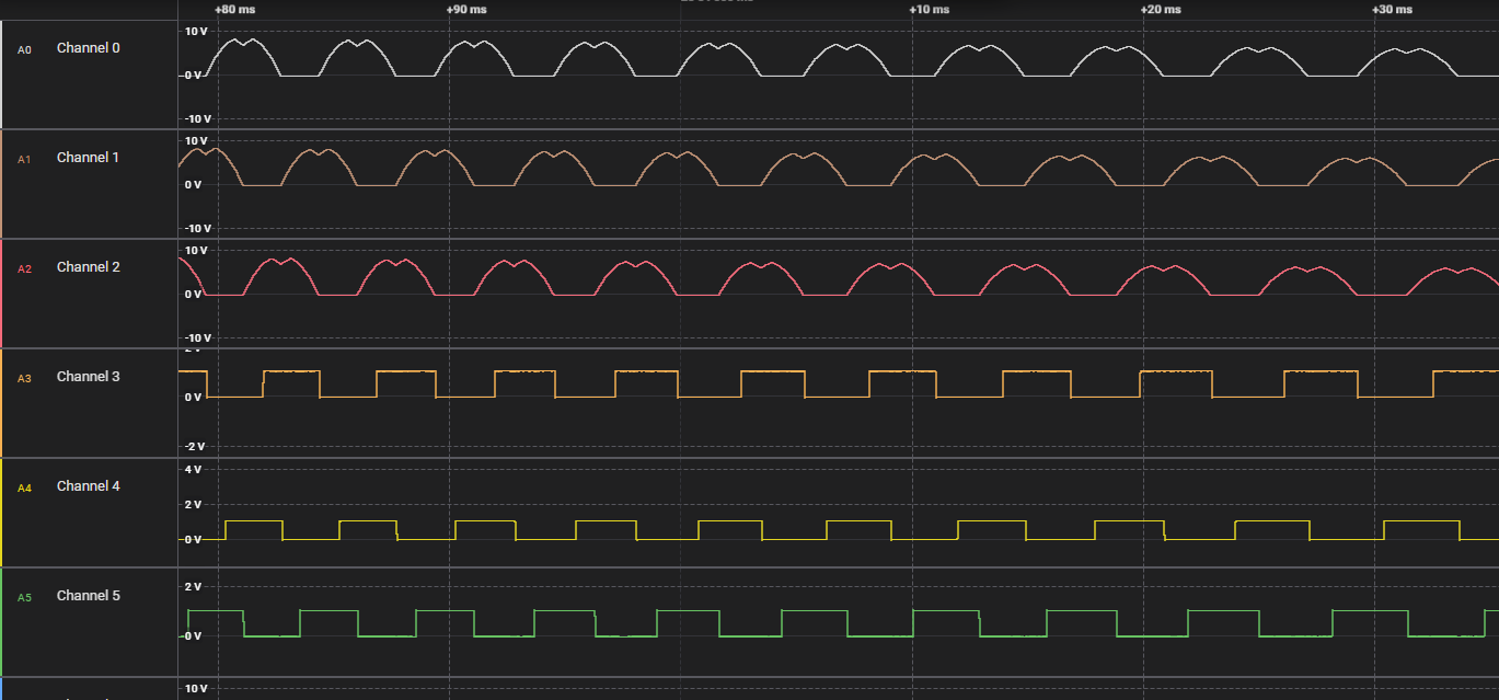

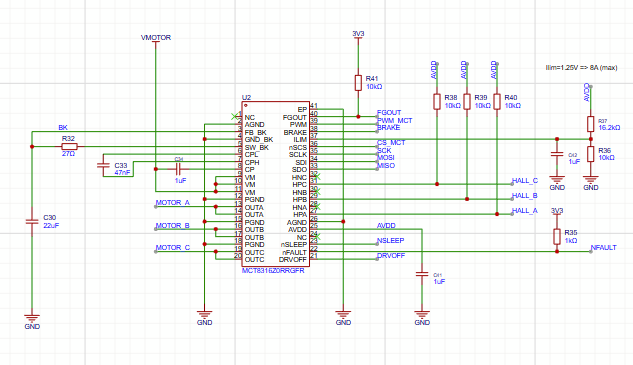

我将使用 MCT8316Z(SPI 版本)BLDC 电机控制器、通过数字霍尔效应传感器控制无刷电机。 我的原理图(相信)遵循 EVM 和参考设计、非常普通。 我使用确认为 20kHz 的 PWM 信号来控制电机、我可以看到速度随占空比的变化而变化。 霍尔效应传感器还会输出干净的信号。 到目前为止一切顺利。
但是、电机会产生很大的噪音、并且经常会由于相位上的电压“丑陋“而达到过流限制。 这些都不符合我预期的模式、也不符合其他电机控制器的模式。 我哪里出错了?
请参阅原理图和示波器图像。
通道 0、1、2 = PhsAE A、B、C、通道 3、4、5 =霍尔 A、B、C
我本来期望相位和信号如下所示:
谢谢你
    尊敬的 Johan:
    能否使用 R36、R37 分压器再次测试来降低 ILIMIT 值?
    我将在明天之前分享更多的检查点。
    谢谢、此致
    Venkatadri S.
    您会推荐什么电阻值以及什么的基准电压?
    我通过向 16k 并联添加 50k Ω 来降低 ilimit、从而在 Ilimit 上产生 12k + 10k 电阻器和 1.5V 电压。
    它可能看起来在相位上稍微好一点,但仍然没有平滑的运动。
    尊敬的 Johan:
    我将验证这一点、ASR、AAR 设置如何?
    谢谢、此致
    Venkatadri S.
