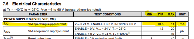

    目前、我们已将一批电路板投入试生产、这只能集成 DRV8323 单功率器件。 电源配置如所示 12V 转 5V 然后是 5V 至 3.3V 转换、然后向提供 3.3V 输出 DVD 和 VREF 引脚
    切换低功耗模式 情况下空载 (使用相同批次的电路板和相同的表面贴装元件)、可以观察到两个不同的电流值: 0.007A 和 0.012A 、与每个电流值相对应的电路板数量大致是分开的 五十五年
    此外、这种电流差异相当于近似值 60mA 差异 两种类型的电路板(当它们连接到电机时)和 ARM 控制器进行操作时。 我们的表面贴装电容器安装在电路板上 30 件 增加。

    当前、断开的连接引脚 DVDD VCC 无法解决的问题 电流不一致 。 如果可行、我可以向您发送 原理图和 PCB 文件 。 您能否帮助进行故障排除并确定问题所在?
    如果我交换了 DRV8323S 两个电路板之间的芯片、电流值也会相应地交换。 因此、问题似乎是这样 和寄生效应 。 请您告知:是否可以使用同一批次的芯片 不同的默认设置 ? 我怀疑这可能与有关 内部寄存器的未配置引脚

    这两个值都低于电流消耗的绝对最大值规格、因此具有这两个值之一的芯片将通过我们的测试程序筛选。 这很可能是这样的情况、并不表示器件中存在任何“缺陷“。

    您好、测试完成后、我们发现以下内容:
    对于未连接控制板的低电流板、主要发热元件是 DRV8323;连接控制板时、主要发热元件为 DRV8323 和 LDO。 在没有控制板的情况下短时间上电时、DRV8323 的温度约为 35°C;在连接控制板的情况下、DRV8323 的温度在相同的短时间上电条件下可达到 73°C 左右。
    对于未连接控制板的大电流板、主要热源是 LDO 和 DRV8323、在连接控制板时保持不变。 在没有控制板的情况下短时间上电时、LDO 和 DRV8323 都围绕 35°C;在连接控制板的情况下、它们的温度会在相同的短时间上电条件下上升至 75°C 左右。
    我想知道是什么原因导致的 DRV8323 从而产生如此过多的热量。
    您好:
    感谢您的更新。 因此、两种“高电流和低电流“器件之间的温度差异似乎并不严重。 这与我之前的理论一致
    您提到在没有加载驱动器本身的情况下会产生比预期更多的热量、因此我会怀疑内部 LDO 消耗了大量电流/热量。
    就器件的热额定值而言、仍有很大的余量温度。 您提到电机系统运行没有任何问题、因此一切似乎都很好。
