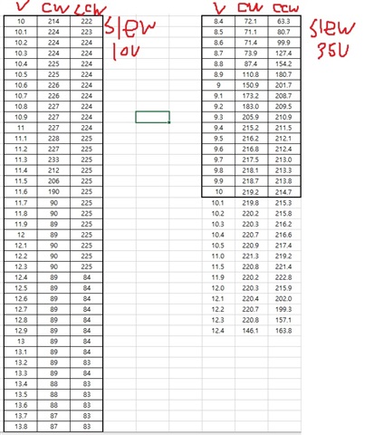

我制造的是 Drv8889 产品、它使用 4000pps 1/8 步长压摆 35V、工作电压为 9V 至 16V。
我最近了解到、当连接到特定电压下的负载时、TRQ 计数会野生运行。
例如、如果是 200,201,199,200、200、 200in cw、它像 200, 50, 0, 77, 100,200 in CCW。 4000PPS 速度很快、但我正在读取 TRQ 计数、每 4ms 更新一次。
如果这是连续第 5 次,我看它是一个摊位.
我在 12V 附近开始遇到问题、从 13V 到 16V 的 TRQ 计数正在飞行、但没有问题。
我在寻找一个设置、发现如果将压摆率从 12V 更改为 10V、它会接近零、但它在 80 左右是恒定的。 CW 为 80、80、81、79、80、 81《特定常规武器公约》是 81、81、81、81、79、 以此类推。
但这离 255 还远。 我阅读了数据表、发现 TRQ 计数越高、结果越好、对吧?
或者这是一个有问题的数字吗? 或者、如果我在使用时失速阈值降低到足以适应该数字、那么对其进行控制是否没有问题??
我~在 9~10V 时施加 35V 的压摆、在 10 16V 时施加 10V 的压摆。 这是正确的控制方法吗? 我不擅长控制步进电机、因此我不知道对每个电压执行不同的转换是否正确。 请提供帮助。

    根据我们针对各种步进电机观察到的数量、您在 80 左右提到的数字非常不错。 在此图中、您可以使用约 25 至 40 的检测阈值。
    扭矩计数取决于电机参数 L、R 及其 BEMF 常数、工作速度和微步进模式。 如果您看到 200 以上区域的扭矩计数、则可能是同一电机的值不足导致的。 DRV8889-Q1 失速计数对电源电压很敏感、对于某些低于 10V 的高直流电阻电机、可能会发生这种类型的高计数、并且失速检测不可靠。
    [引述 userid=“630110" url="“ url="~“~/support/motor-drivers-group/motor-drivers/f/motor-drivers-forum/1611820/drv8889-q1-questions-about-trq-count-of-drv8889~]我想对 9~10V 应用 35V 压摆率、对 10 16V 应用 10V 压摆率。 这是正确的控制方法吗? 我不擅长控制步进电机、因此我不知道对每个电压执行不同的转换是否正确。
    没关系。 但是、与 10V 至 16V 的运行电压相比、在 9V 至 10V 的电压下运行时、似乎可能无法提供一致的失速检测结果。 出于失速检测目的、最好避免 9V 运行。

    这是 10V、35V 压摆率时的 TRQ 近似平均值。 我不知道是否正确测量、但请注意。

    是、值超过 200 表示扭矩计数异常,这在特定条件下会发生 — 电机线圈电阻> 10Ω 、VM < 10V、电机转速更快等
    当然、当挡板以机械方式接触挡板时、该值会下降并检测到挡板。 是否应该使用 TRQ 计数?
    这是好的部分。 尽管无失速扭矩计数异常、但在电机失速后便变为正常状态。 因此、这就可用了。 只需注意的是、该电机的扭矩计数的正常范围约为 80。 选择失速阈值时、必须确保在较高计数和正常计数的情况下检测失速。
    这是否意味着 TRQ 计数是高电平还是低电平、但该值不会随机增加、但常数值是指电机驱动器输出正确且稳定?
    是正确的、~80 范围内的常数值似乎是正确的稳定计数。

    我假设在这些情况下、电机以  4000pps 1/8 步长运行。
    我还需要 9V 区域。 我知道 B 相中每个电机绕组的电阻约为 4.4 欧姆。[/报价]
    您能否与 9V、12V 和 16V 的线圈电流波形共享。电流设置是什么? 是否等于所有这些电压的当前纯净正弦波? 电流幅度的当前设置是多少? 有时、将电流降低 10%至 20%也会提高扭矩计数。 您也可以尝试这种方法。

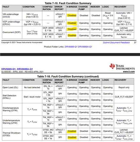

    此外、在当前的低温–40°C 和高温 90°C 重复测试期间、该产品已确认可保持在–40°C 以内、但 TRQ 值在 90°C 高温时突然达到零。
    如果 IC 自行关闭、TRQ 计数变为 0??
    TRQ 计数在变为零后立即返回。 我想知道这是自动恢复、还是与 SW 逻辑的关系或电机错误。
    我设置 CTRL4、通过向 SPI 发送 0x0C3E 来自动恢复。
    我无法在腔室中测量 90 度的电机温度、但执行器是密封的。 是否有任何方法可以查看是否已关闭??

    如果电机以预期电流波形正常运行、TRQ_COUNT 变为 0 可能与 IC 关断和自动恢复无关。 此外、除非在此期间发生热 TSD、过流 OCP、VM 或 VCP 欠压情况、否则 IC 不会关断。
    因此、可能是外部 条件导致 TRQ_COUNT 下降。
    是否可以测量电机电流? 如果无法实现、您可以通过 VM 电源监控电流并记录它、以查看问题发生时电流是否下降。
    此致、Murugavel

    如果收到低温或高温警告并按 1 消失、SPI 中的 Th 是否会自动降至零?
    我假设您指的是扭矩计数。 不、不应该是这样。 UTW 和 OTW 完全基于 IC 的结温、只是一个指标。 这些不会影响器件运行。
