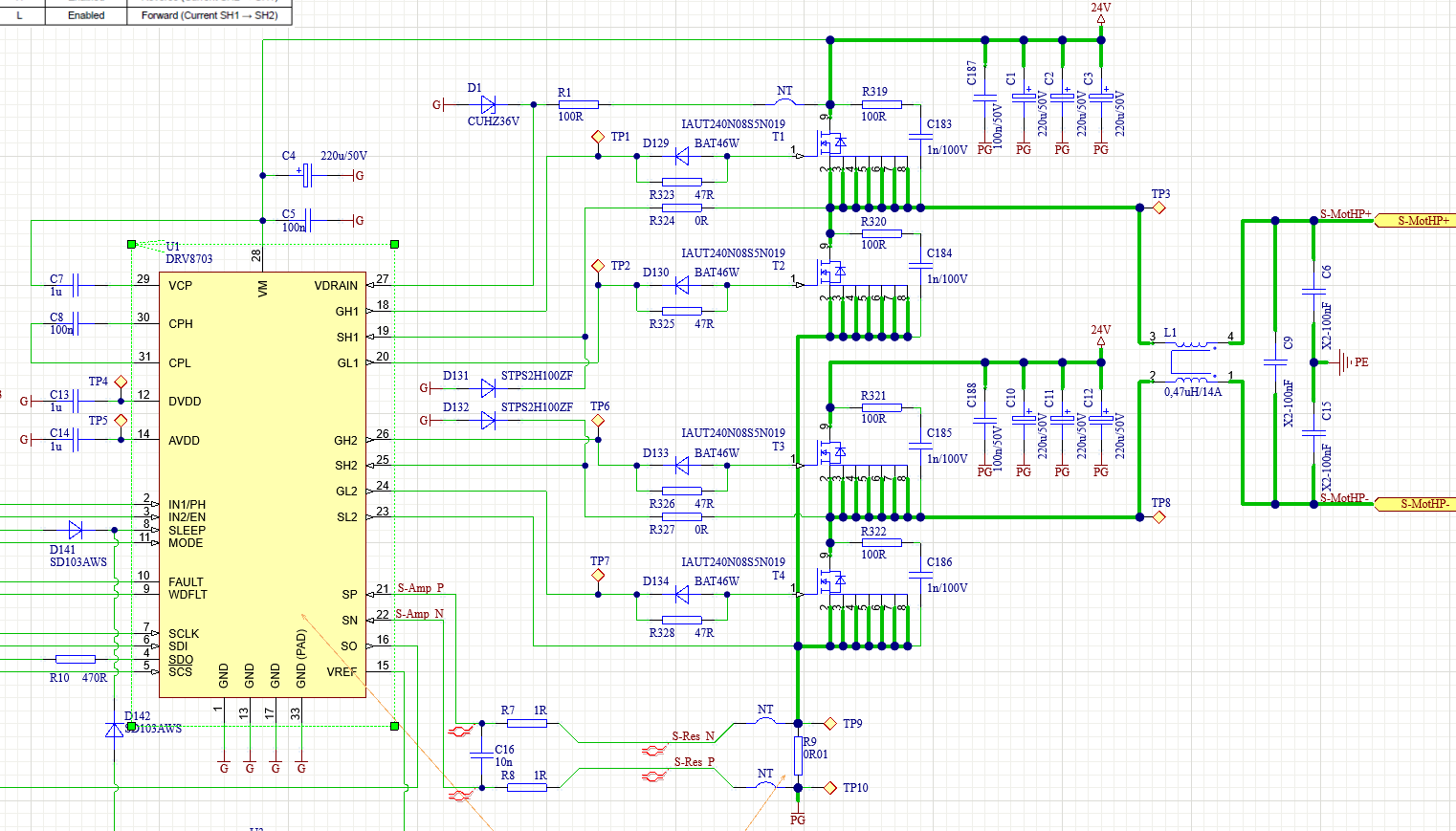

我遇到了一个问题:芯片持续出现故障—要么立即发生故障、要么一段时间后发生故障。 芯片驱动器通过 MOSFET 晶体管连接到电机、但电机不在运行、因此驱动器不受控制。 24V 线路由 TVS 二极管保护。    然后电阻器 R1、R7 和 R8 会变得非常热并出现故障。   然后芯片本身在几乎所有引脚上都会短路。 MOSFET 晶体管正常、不要出现故障。 这里有 G 和 PG 两个接地端、它们在一个点短接。 当连接 24V 电池时、芯片通常无法正常工作。 上一次、我们使用电源为其供电、随后仅因未使用而自行失败。 帮助!

    这是新设计还是旧设计? TI 是否审查了原理图?
    2-当该问题启动时、设备中是否有任何变化导致该问题?
    3 — 关于原理图,您能告诉我:
      答:什么是 L1?为什么要使用它?
      B:电机输出电流是多少?
      C:为什么 使用 D129-130 和 D133b、134?
      D:R1 的原因是什么:100 欧姆、R7、R8 以及 C16?
      E:使用 D141 和 D142 的原因是什么。
      F:WDFLT 和 FAULT 引脚是否上拉?

    老实说、这不是我的设计、但我会尽力回答问题。
    1.这是一个新的电路,从未工作过。
    3.
    A:L1 用于减少对电动机电线的干扰。
    B:输出电流为 15A、峰值为 25A。
    C:D129-130 可以更快地将门拉至地面;D133b 和 134 — 不知道。
    D:R1 用于在发生故障时限制电流;R7、R8 和 C16 是放大信号的低通滤波器。
    E:D141 和 D142 是从多个来源关闭芯片的逻辑电路 — 使其进入睡眠模式。
    F:WDFLT 和 FAULT 引脚是否上拉? 是的
    4 - R7 和 R8 电阻器连接到 SN 和 SP 引脚。 如果芯片短路、则 SP 和 SN 引脚处有 24V 电压。
    5-是的、我可以这么做。 故障通常在开启后立即发生、而没有电机被激活。

    从 24V 到 SP/SN 没有内部路径。 此外、我看不到外部路径。 电源或输出引脚上似乎存在绝对最大值违例、这会导致内部短路。  为了找出根本原因、我们需要检查引脚上的电压。 请测量所需的波形、以便更好地理解。
    根据上面提到的要点、希望应用一些更改、但现在、我们需要找出器件故障的原因。
    在测试过程中、请移除 L1 并查看设备是否仍然出现故障。

    在什么情况下、 您是否测量了测试点? GH1 和 GL1 均处于其高电平状态、这意味着 HSFET 和 LSFET 均导通、并且存在一个击穿形式的 TI、T2 和 R9。
    1-请让我 看看输入 (IN1 , IN2) 模式引脚的值是什么。
    2-请使用示波器捕获 GH1、GL1 和 SH1、IN1 波形。

    如果上述干扰是由测量结果导致的、如您所述“ 电阻器 R1、R7 和 R8 会变得非常热且出现故障。“
    最大电流为 25A、Rsense 为 0.01、因此得到 0.25V、R7/R8 上的电流为 UA 范围。 因此、为了找出 R1/R7/R8 上出现高电流 的原因、需要测量 SP 至 SN、SP 至 GND 和 SN 至 GND、Vdrain、并测量负载电流? 找到故障可复制的情况。
    此外、我还会在 R1/R7/R8 电阻器的路径中看到 NT。 这些是什么以及为什么要使用它们。
