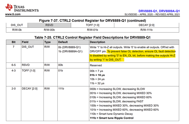

    步进电机分度器输出的某些位置(其中一个线圈具有零电流)可以报告为开路负载 OL、即使连接了电机也是如此。 请参阅 数据表中的以下信息。 在使用全步进模式以外的模式时、应避免在上述分度器角度位置之一停止电机。 数据表中的分度器电流表  7-3。 相对电流和步进方向显示了其中一个线圈电流为 0 时的电角。
    此外、请注意、如果您计划在启用 OL 检测的情况下使用 CTRL2 寄存器中的 DIS_OUT 位禁用输出。 请参阅下面的。

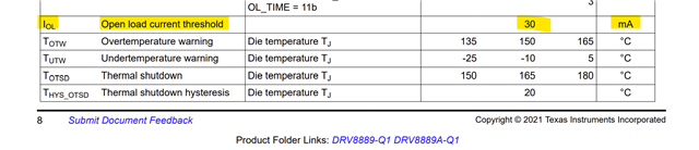

    此外、在微步进模式下驱动电机时、如果您在线圈电流< IOL 参数的情况下停止步进电机、也会错误地报告 OL。 选择合适的微步进模式以避免这种情况。

    我使用全步进模式、即将 0x05 的位[0-3]设置为 0000b、因此我想位置无关紧要。
    OL 检测开启时、我没有禁用输出。
    我不使用微步进模式、因此我想 IOL 也无关紧要。

    感谢您的更新。 只要电机电流不小于 IOL 的持续时间超过 tol、就不会报告 OL。 电机是否存在高直流电阻 DCR 和大于 10mH 的高电感的问题?
