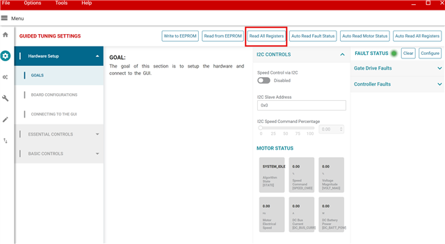

我安装了 GUI 平台、如硬件设置“读取所有寄存器“选项中所述、这里没有加载寄存器选项、但需要加载什么寄存器? 硬件连接断开。 我安装了 1.0 版
    尊敬的 Deepti:
    请安装最新版本的 GUI 1.1.5。 您可以找到如下图所示的“Read All Register“选项
    在执行任何读取/写入操作之前、您需要输入正确的 I2C 地址。
    Dhinesh

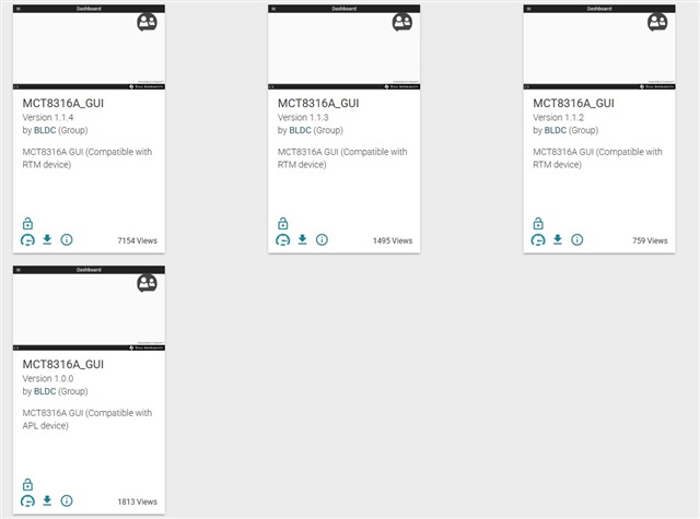

    MCU GUI 中 显示了链接 1.14 版本。 1.1.5 不可用。 尝试使用外部电位器在模拟模式下运行电机。 如用户指南中所述:是否需要初始化默认参数?
    尊敬的 Deepti:
    请安装 GUI 版本 1.1.4。
    可以、可以调整默认参数以提高性能。 有关调整这些参数的过程、请参阅 MCT8316A 调优指南。
    Dhinesh

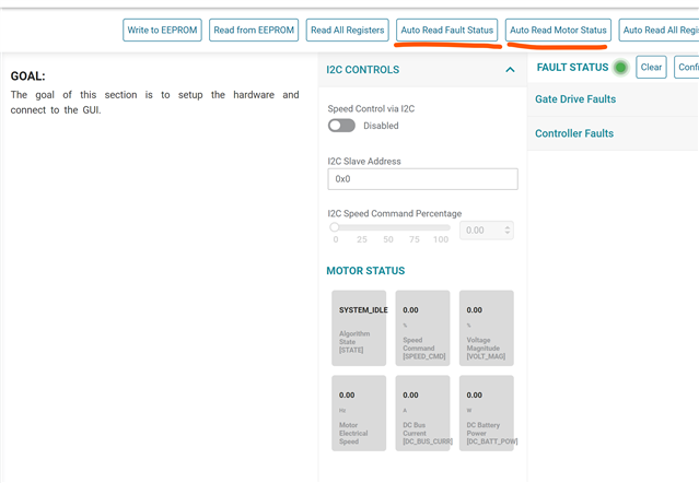

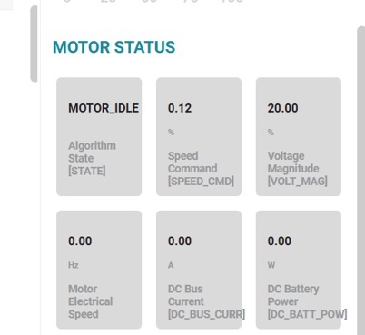

     使用最新版本进行配置。 使用 20V 电源时、在模拟模式下、电机以最小的速度旋转。 但显示为附加电气速度不显示、且电机处于空闲状态。 我已经采取了极对: 7 与机械速度: 15000 rpm。 获得的电气速度为 3000Hz。 给定的异常速度锁定阈值为 1250Hz。 使用的 Maxon 电机:EC-I 608328。
    尊敬的 Deepti:
    您需要启用“自动读取电机状态“功能才能更新此状态变量。 请确认您是否已在其中启用。
    Dhinesh

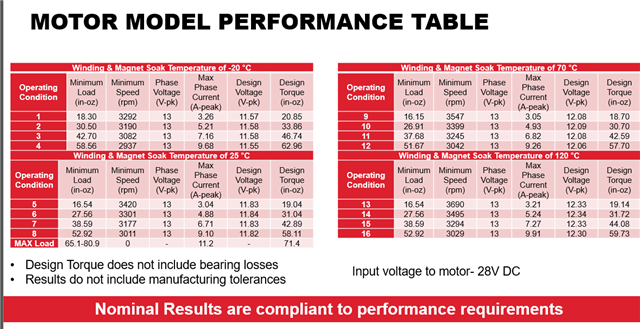

     我在电机运行中遇到问题。 我已经分享了电机 详细信息的屏幕截图以及运行模式下电机的结果。  我使用极对在 28V 直流电压下工作:4、8A CBC 电流限值、CSA 增益为 0.15V/A 提供的调优参数为 A1 = 10Hz/秒、A2 = 20Hz/秒 闭环增益 3V/秒 第一周期频率为 3 Hz。 对齐时间 250 毫秒。 初始最大机械转速:1000 转/分。 但电机会提供一些声音而不旋转。
    尊敬的 Deepti:
    感谢您提供性能表和电机参数。
    当电机参数处于可接受的范围内时、电流要求超过 MCT8316A 的 8A 最大容量。 对于该负载水平、我们应考虑 MCT8329A 或 MCF8329HS 器件。
    我们来调整这些参数以启用电机运行。 我实现了“默认慢加速“、并将 CBC 设置为 8A。
    我对负载条件下的启动有疑问:如果存在负载并且对齐级无法移动转子、我们需要增加对齐时间和电流、或者在电机具有足够凸极的情况下利用 IPD。
    此外、请降低开环和闭环加速率、以适应负载惯性。
    请使用附加的 JSON 配置进行测试、并在下一次响应中包含示波器波形。
