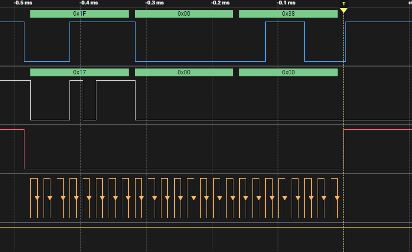

我将尝试 在 NXP 板 (FRDM-MCXA153) 和 DRV8363-Q1 评估板之间建立 SPI 通信。
我使用的是 CPOL 0 和 CPHA1、速度非常低 (50 Kbps)。  读取某些寄存器的默认值时、第一个字节总是错误的、但数据寄存器值是正确的。 如果我将 CPHA 从 1 更改为 0、则第一个字节正确(我正在读取我之前询问的地址)、但数据字节错误。
什么是我的 缺失?
寄存器 0x0B
SDO UC 侧 0x17 - 0x00 - 0x00
 SDI UC 侧 0x0B - 0x00 - 0x38
正确的是 0x0B、但我收到了 0x1F
 下方的逻辑布线

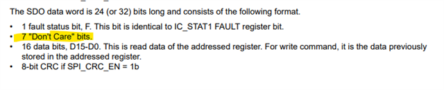

    您好:
    此器件上没有 SDO 地址回读。 7 个地址位标记为“无关“。  只要您看到的数据是正确的、您就知道您的读取工作成功。
    Joseph
    您好、Joseph:
    查看 6 月份的修订版数据表、我开发了该驱动器
    谢谢你
    尊敬的 Federico:
    我懂了。 很抱歉给您带来不便!
    我现在将关闭该主题、如果您有任何其他问题、请另行发布。
    Joseph
