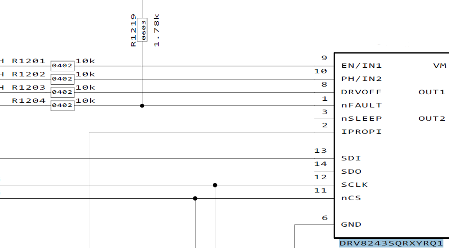

您好:
对于 DRV8243SQRXYRQ1、是否有必要在控制输入引脚以及 SPI 引脚上添加高值串联电阻器? 如果是、原因是什么? 对于 SPI、通常会添加一个占位符来控制压摆率。 使用高阻值电阻器还有其他原因吗?
    尊敬的 Mayur:
    无需为控制引脚 1、8、9 和 10 添加串联电阻。 可能在某些情况下、MCU 可能需要在这些引脚上使用一些较小的串联电阻来限制电流消耗、但到目前为止、我还没有看到这种电阻可以帮助保护 MCU 或 DRV8243-Q1。
    Joshua
    您好 Joshua、
    感谢您的更新。 我希望同样的解释也适用于 SPI 引脚。 如果有任何变化、请告诉我。
    尊敬的 Mayur:
    虽然 DRV8243-Q1 对于这些 SPI 引脚上的串联电阻没有要求、但我们 通常会看到根据 MCU 要求、在这些引脚上添加了串联电阻以进行转换控制。
    Joshua
