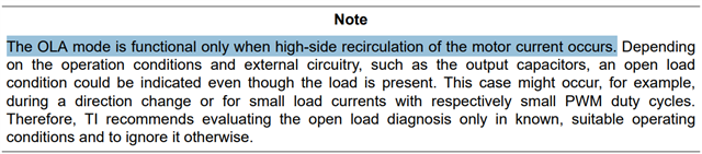

    尊敬的 Danilo:
    在 PWM 模式下进行 OLA 检测具体需要满足哪些条件?
    电机必须从驱动转换到高侧再循环、然后 OUT1 或 OUT2 上的电压必须至少比 VM 高 V_OLA 阈值。
    OLA 是否需要电感性负载(电机)而不是电阻负载来进行检测?
    使用电感负载有助于产生所需的电流、从而在输出端产生足够的过冲。
    是否需要最低电流阈值来触发 OLA?
    生成 Vola 电压需要~最小值 3mA。

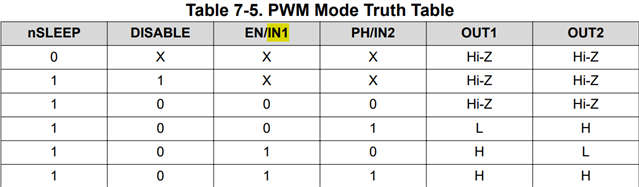

    使用 IN2 =低电平(单端 PWM 驱动器)是否会影响 OLA 检测?
    此处的问题是 OLA 需要高侧再循环、并且 IN2=0 不使用高侧再循环作为制动方法、而是使用 Hi-Z
    OLA 是否需要换向或双向切换(IN1/IN2 切换)?
    OLA 不需要对 IN1 和 IN2 进行 PWM 处理、只有其中一个 INx 引脚需要 PWM 信号。
    在纯阻性负载下是否预计不会触发 OLA?
    这很常见、因为通常没有足够的电流来生成 V_OLA 电压、但足够长的导线可以增加所需的电感。
    OLA 在当前设置的活动 PWM 驱动期间不会触发。
    请参阅上述答案以及数据表中的真值表和以下注意事项:
