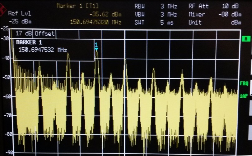

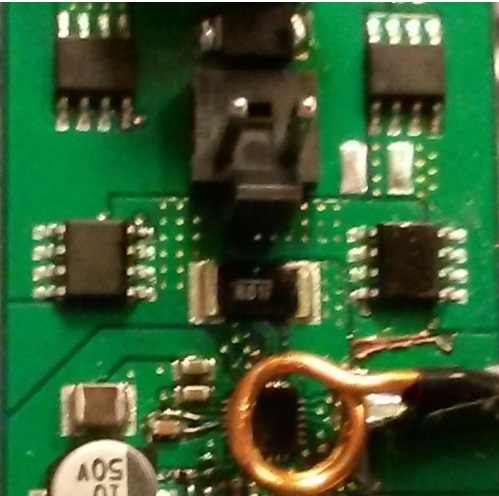

    以下是我们如何使用频谱分析仪和自制探针进行测量:
    以下是与前一张图片上的探头位置相对应的捕获:

    您好,oh2229,
    我和我们的设计师谈过,您测量的辐射峰值很可能是我们设备中的一个内部时钟的谐波。
    为了帮助减少此峰值,您可以尝试进行几次布局调整:
    • 在 SH1和SH2之间添加一个小电容器(介于10和100 nF之间)
    如果这不起作用,请尝试添加以下内容:
    • 在开关节点(SH1 / SH2)和接地之间添加小电容器(介于10和100 nF之间)。
    使用这些电容器,您需要尝试不同的尺寸,以确定适合您布局的最佳解决方案。  我建议从小电容器开始,然后慢慢增大电容器的大小。  如果SHX节点上增加了太多电容,为这些电容器充电的浪涌电流将导致我们设备上的OCP跳闸错误。
