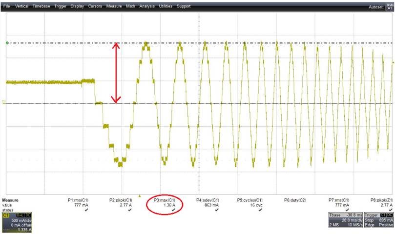

您好,TI:
参考DRV8825数据表,应用于每个绕组的最大RMS输出电流为1.75安有效值或2.5A峰值。
最大2.5A峰值是指以下其中一个电机绕组测量值的正电流还是负电流?
测量值是否低于1.36A峰值电流,且在DRV8825 2.5A峰值规格范围内?
    您好,微服,
    最大峰值仅指正或负电流峰值。
    最大峰值电流是使用数据表的方程式1设置的。
    您好,Rick:
    请帮助确认数据表方程式1中的切流指的是最大峰值电流,而不是RMS电流,对吗?
    您好,微服,
    是的,当表2的电气角度为9018.027万或360度时,切碎电流是指最大峰值电流。
