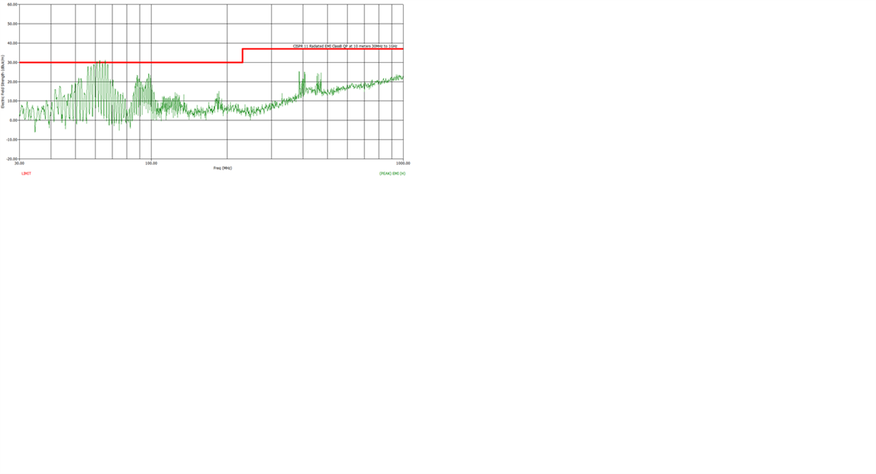

    大家好,
    此外,我还能够在符合性测试阶段完成设备的功能。 我在辐射发射测试中遇到了从我的电机驱动器部分获取排放噪音的问题。在40-70MHz范围内获得45dbu/m的噪音。 我怀疑我的PCB有问题。
    我很无助,我试图通过与TI8307 EVM板连接并在腔室中进行测试来更好地理解,辐射水平与以前相同。我不知道它的PCB问题还是DRV8307会发出这种杂音的一般问题。 (1.5A的负载)我的怀疑是DRV8307门驱动器的内部时钟发出噪音。请帮我解决。
    下面是供您参考的图表。
    范围为30M-1GHz

    您好Adarsh:
    请再次上传图片。
    看起来他们没有附加。 谢谢

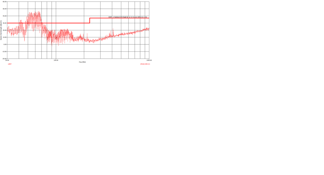

    下面是通过TI DRV8307 EVM板测试的参考图。输入PWM来自板载PWM发生器IC555 (25kHz频率)。 电源24V适配器类型SMPS (CE投诉)。
    范围为30M-1GHz
    电压峰值:
    H峰值:
    提前感谢您的参与

    您好,Adarsh,
    您进行10米测量而不是3米测量的具体原因是什么?
    此外,我们的EVM仅用于评估目的,因此有意将暴露的管座(辐射)放置在客户评估中。
    对于实际设计,建议遵循在PCB布局中减少EMI的最佳做法。 一些常见的方法是屏蔽,单点星形连接,具体取决于迹线类型。
    对于启动器,请尝试在您的电源上放置一个铁氧体磁珠,并将一些低ESR去耦电容器尽可能地连接到您的输出FET上,然后查看是否有改进。 我希望这对我有所帮助,谢谢。
