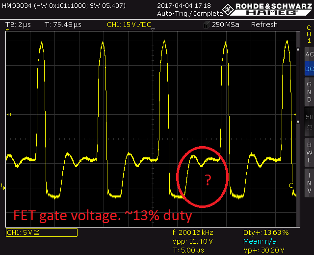

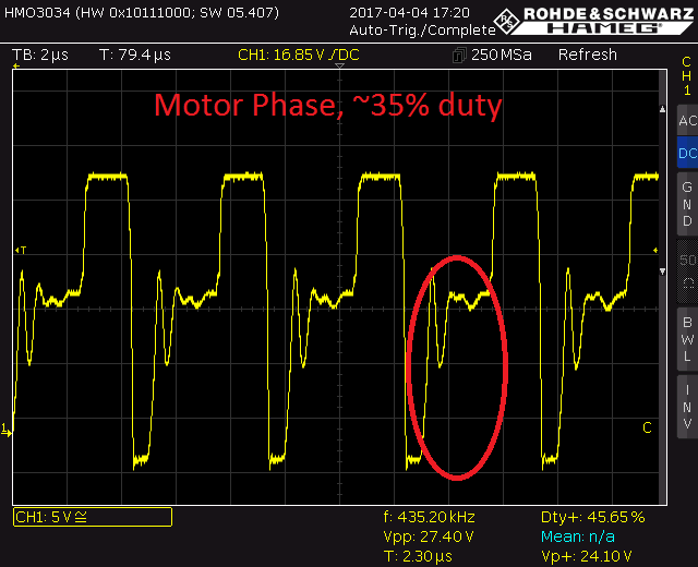

我正在设计中使用DRV8305电机驱动器和CSD1.854万Q5B MOSFET。 在非%100占空比下行驶时,FET的栅极电压(也包括相位电压)在两个周期之间不会保持低电平。 在不同的工作条件下行驶时,在此连接门电压和相电压。
问题是什么? 我的设计与DRV8305EVM板非常相似。 谢谢..

    假设此图像为高侧FET且低侧FET关闭,则可能会出现此行为。
    您正在查看高侧FET的门吗? 相应低侧FET的门是什么?
    请参阅7.2 部分。 高压侧FET的门在关闭时连接到相位(SH_x)电压,或在打开时连接到VCPH电压。
    低侧FET的门在接通时连接到GND,或在关闭时连接到VCP_LSD。

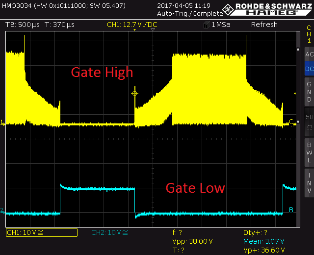

    感谢您的回复。 当高侧安全门高时,低侧安全门总是拉低。 此处:
    门(和相位)处的这种行为导致指令占空比和电机RPM之间的非线性。
