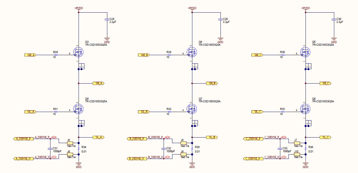

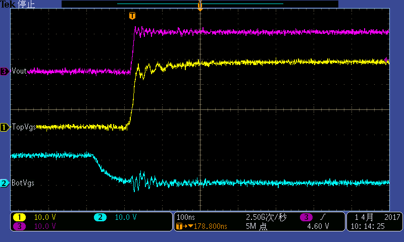

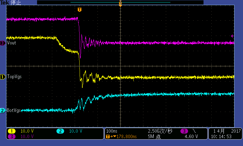

我的客户使用DRV8301设计了一个低压电机控制板,参考DRV8301 bootstpack。 当PWM打开和关闭时,他们发现Vgs上的开关环。 您可以按如下所示找到范围捕获。
原理图也如下所示。
DRV8301 的驱动器峰值电流设置为0.25A。 目前,他们不能再制造PCBA。 您是否建议如何修改硬件以消除切换环?

    您好,Young,
    如果您的客户增加门电阻值,此振铃会变小吗?  我建议将10欧姆电阻增加到30或50欧姆,并确定较慢的转换速率是否会改善振铃行为。
