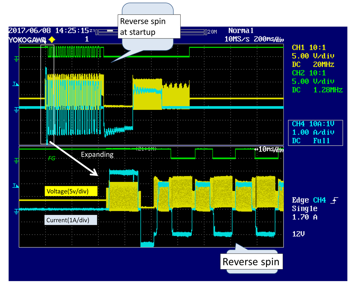

在客户的系统中,当FG为10Hz至20Hz时,电动机可能会反向缓慢旋转。
您认为电机以这种方式旋转的情况是什么?

    3.调整电流限制。 请您与 我们分享 相电流/电压波形吗?

    >3. 调整电流限制。 请您与我们分享相电流/电压波形吗?
    我是向客户询问的。 (可能是所有相位波形)

    我想添加波形信息。
    BestRegards

    此外,我们发现电动机启动失败,电压升高。
    (VCC 确定/不使用)
    8伏 10/0
    9伏 1/9.
    10v 8/2.
    11伏 4/6.
    12伏 3/7.
    13伏 2/8.
    14伏 0/10.
    15伏 0/10.
    您认为这是什么原因?
