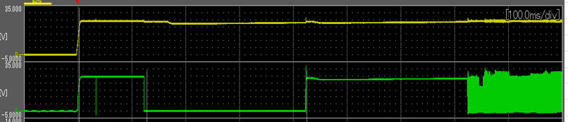

尊敬的各位:
我测试了DRV8305并有问题。
*我附加了测试文件
通道1:黄色= PVDD电压(=24V输入)
CH2:绿色= SHA电压
接通电源时,我认为SHA输出12V=24V/2。 不过,民政事务局局长的表现却是24V。
这是否是正确的行为?

    您好,山本山,
    请您提供更多有关输入的信息吗? EN_GATE的状态是什么?
    在提供的屏幕截图中,24V电源是否是设备的唯一输入? 唤醒引脚的状态是什么?
    您好,Riveros-San,
    感谢您的回复。
    en_gate→5V输入。 始终为Hi状态
    24V电源→器件和FET线路
    WAKE_STATE→通过47kohm提升至24V

    山本山您好!
    我对延迟回复表示歉意。 要回答您的问题,当EN_gate从低变为高时,在您的情况下,DRV8305将进入其运行状态,从而启用所有GH_x引脚。 这就是您看到SH_x =至PVDD的原因。 有关详细信息,请参阅数据表部分7.4。3。 谢谢你。
