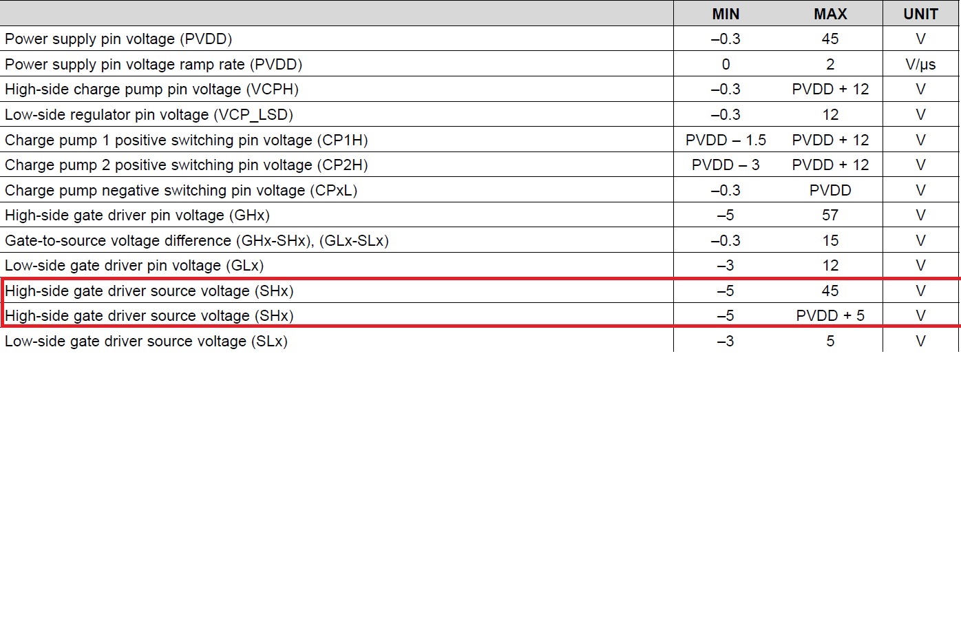

德拉斯:
   根据数据表,SHX 最大 电压 可以 达到45V, 但 它 具有 PVDD+5V 限制, 我不理解 PVDD+5V限制如何工作?  我是否可以  通过  内部 电路   来帮助理解 这 一要求?  谢谢。
    您好,Haiwen:
    当低侧FET关闭时,电流继续流经高侧FET的主体二极管。 根据所用的电流和FET,SHX引脚上的电压可能会升高超过PVDD的几个电压。
    Duncan:
    也就是说,如果PVDD=12V,则最大SHX电压将限制为17V? 如果SHX电压超过17V,是否会导致IC损坏或其它现象?
    您好,Haiwen:
    正确。 如果SHX超过17V且PVDD=12V,则可能损坏设备。
    您好,Rick:
             如果超过 PVDD+5V,我能知道哪个电路会损坏吗?  谢谢。
