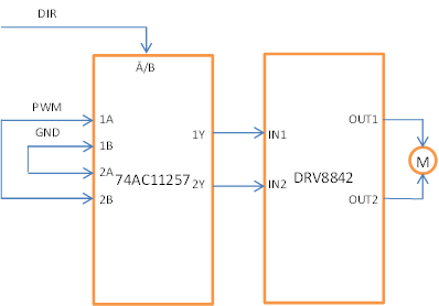

  我想使用PWM模式通过DRV 8711控制两个刷式直流电机。 我怀疑每个电机需要多少个PWM通道? 针脚A IN1和针脚A IN2需要发送PWM信号以控制电机速度和方向? 我想控制每个刷式直流电机,只使用来自BeagleBone的一个PWM通道。 如果DRV 8711无法使用,请建议使用可驱动高达5A电流的合适电动机驱动器。

    只需一个PWM信号即可驱动每个电机,但可能需要额外的电路。 请以 此博客 为例。 我希望这能有所帮助。 谢谢你。
     我们是否可以使用2:1 多路复用器/数据选择器 在DRV8842的两个输入之间切换PWM (以驱动BDC电机前进和倒退方向),如所附配置中所示?
    注意:
    在此配置中,电机方向信号作为数据选择器输入提供。
    您好,Puneeth:
    74AC1.1257万看起来可以工作,您可能需要将配置加倍。 有关桥控制逻辑,请参阅DRV8842的7.3 2部分。 谢谢。
