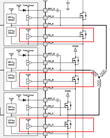

①About Ω 引脚到引脚电阻
测量了引脚41与引脚(GL_A),引脚26 (GL_B),引脚31 (GL_C)和GND之间的电阻值,
电阻值存在变化。
41引脚(GL_A)··0,7 MΩ
26引脚(GL_B)··10 MΩ
31引脚(GL_C)··10 MΩ
针脚41电阻值极低的原因是什么?
此电阻是否在允许的范围内?
②On低端放大器部件的等效电路
是否可以披露GL_A,GL_B,GL_C零件的等效电路?
客户希望将其用于设计参考。
感谢您的支持。
最好的,富豪
Nori
    您好,Nori-san,
    1)是否连接了外部FET? 这可能是低压侧FET短路。
    如果连接了FET,请断开FET并再次测量。
    2)在DRV8320数据表的图26中可以看到电路的近似值。 DRV8303的GVDD是DRV8320中的VGLS。
