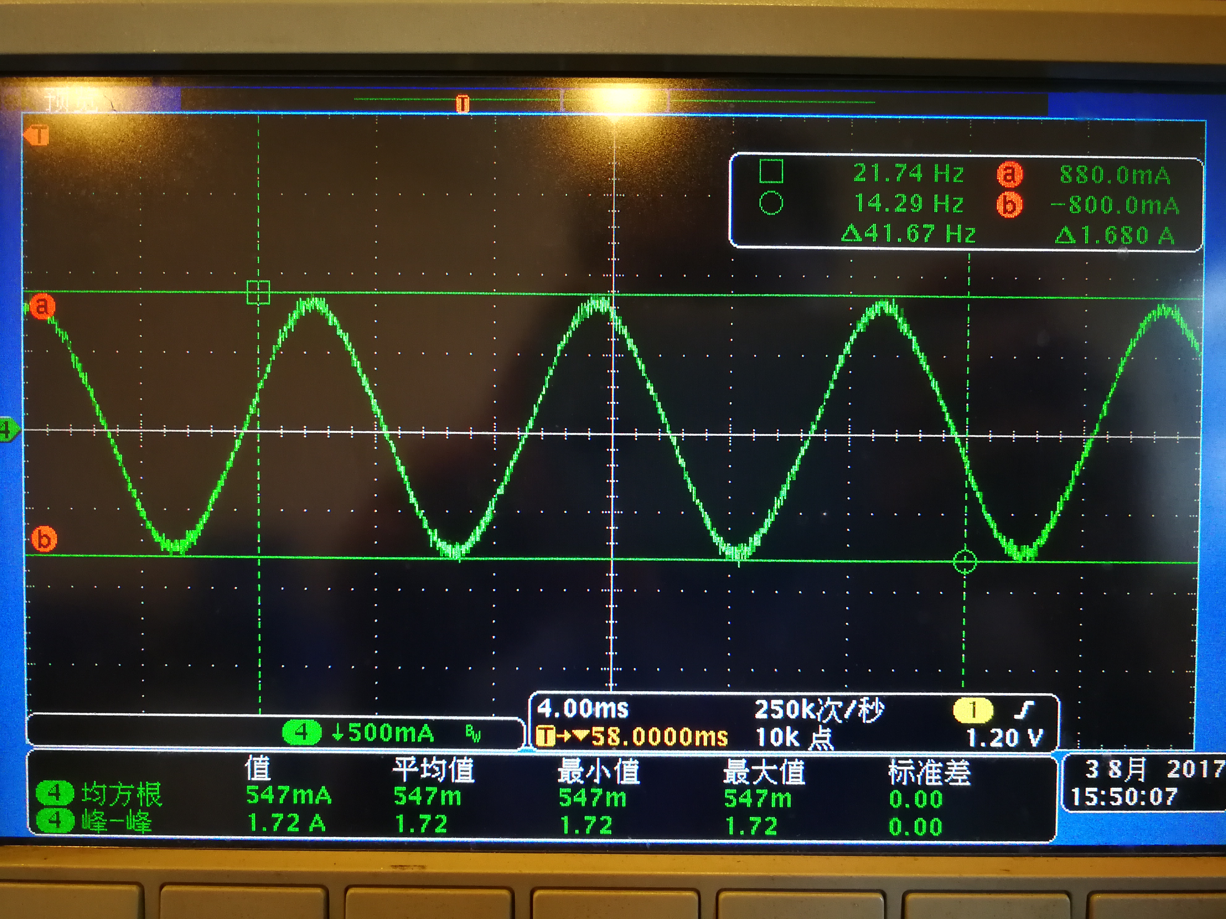

我的客户使用DRV8881E作为步进电机驱动器。 其系统配置如下:
启用引脚拉高。  Vref=2.6V设置为最高电流调节值。 在启用引脚(SPWM信号) 20Khz中添加PWM信号
电动机正常旋转,电机电流正常。 但电机驱动器IC的热耗散非常高。 封装顶部温度约为120度,环境温度为45度...... 此问题是否与我们的控制方法有关???

    您能否在当前正弦波的一半时间内提供当前和Xen/xPH信号的缩放范围捕获?
    下面的注释假定正在对Xen信号进行PWM以调节电流。
    此方法有效,但不是最佳方法。 调整VREF将提供更好的散热解决方案。
    如果正在使用Xen信号,则当FET关闭时,会通过主体二极管消耗额外的功率。
    在880mA峰值时,这大约是.88A *.707 *.7V * 2二极管,或 .62A RMS *.7 * 2 =每全桥0.87W。
    启用网桥时,功率较低,使用I2R或.62*.62*.77欧姆(典型HS + LS RDSon @ 125C)=每个网桥0.3W。
    DRV8881E设计用于通过VREF控制电流,并使用内部电流调节引擎将电流保持在所需水平。
    PWM信号可以在xVREF上产生电压,而不是使用PWM信号来控制Xen。 此VREF电压用于使用所需衰减模式控制电流(建议使用AutoTune)。 这些衰减模式将使通过主体二极管的功率降至最低。

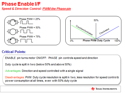

    我的客户使用PH引脚(相位引脚)来调节输出(不是典型用途....),因为他们想要减少MCU I/O引脚
    他们将VREF拉至大约2.6V (参考电压约为1.8A),根据我的理解,当PH引脚高电压时,这种方法是正常的;当PH引脚低电压时,电感器电流上升。 负电动机电感器增加,电流下降非常快,就像快速衰减一样。
    您对这种控制方法有什么意见吗? 20kHz PWM信号添加到PH引脚,我了解此引脚不是为了处理如此高频信号而设计的,它是否会导致一些热问题?

    您好,Gabriel:
    感谢您提供更多信息。 这种方法有效,但效率低下。 为了尽量减少GPIO,客户是否考虑过DRV8880? 此设备具有步进方向接口。

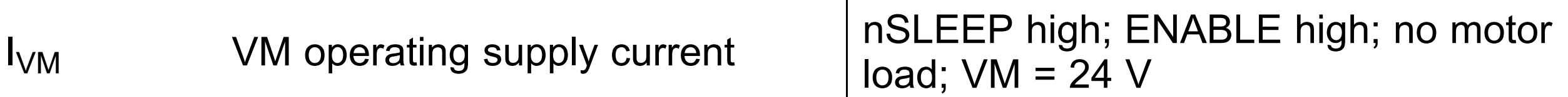

    在损耗计算中,我发现虚拟机操作电源电流损耗非常高(VM=28V VMloss =28V*8mA=0.224W),当Iout =0.5A (RMS)时,损耗甚至比开关损耗更高
    我们是否有减少此零件损失的方法? 谢谢
    您好,Gabriel:
    PH输入可以处理20kHz PWM信号。
    PWM PH引脚可能会导致一些额外的功率损失。 每个输出上是否有电容器接地,或者输出上是否有电容器? 这也会导致一些电源损失。
