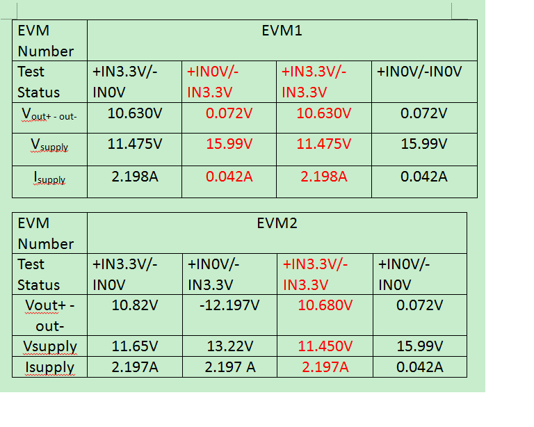

客户有4 块DRV595EVM板。 他使用4种不同的输入电压,有4种不同的输出电压。
所有EVM板 均为默认设置。  请检查附件以获取测试结果。
客户认为只有EVM4还可以。 红线测试值不正确。
对于EVM1,当 +IN=3.3V/IN=3.3V时,它应输出0V。 但测试结果为10.63V。
当+IN=0V/-IN=3.3V时, 它应输出-10.63V。 但测试reslut没有输出。
对于EVM2,当 +IN=3.3V/IN=3.3V时,它应输出0V。 但测试结果为10.63V。
对于EVM3,当 +IN=3.3V/IN=3.3V时,它应输出0V。 但测试结果为10.63V,它是正输出。
 客户的测试结果和 意见是否 正确?  您是否会为客户的测试提供一些建议。

    请告诉我这四款EVM的区别吗? 结果应与普通EVM相同且可重复。 主板上是否有任何返工或修改?

    客户从Mouser购买了4个EVM。 当他测试这4个EVM时,所有设置为默认设置。
    问题1:我的理解可能只有EVM4是好的。 你怎么看?
    问题2:从DRV595数据表中,它显示输入共模范围为0.5V至4.5V。 所以我认为客户是这样的
    输入共模电压不正确。 我的理解是否正确?
    问题3:另外,您是否会解释如何计算DRV595的输出电压?

    基本上EVM4显示预期的测量数据。 请告知客户输入幅度太大。 即使使用20dB增益,如果输入差动输入为3V,输出也应该为30V。 根据测试数据,输出受PVDD电源电压的限制。 请使用下差分输入信号。

    根据您的建议,差分输入信号电压应该适合多少?
    您好,Micky:
    如果您测试数据,我想电源是16V。 如果使用20dB增益,差动输入应小于1.6V,否则输出受电源限制。
